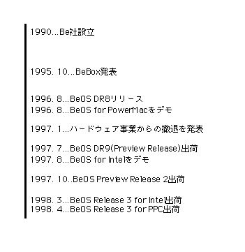

最初、BeOSはマルチプロセッサマシン「BeBox」の専用OSとして登場しました。BeBoxは'95年10月にBe社から発表され[1]、先進的なディベロッパーやユーザの関心を集めたマシンです。PowerPCプロセッサを2個搭載し、オーディオとMIDIの入出力ポートをはじめ豊富なデータ入出力ポートを装備した、新しいパーソナルコンピュータの姿を感じさせるものでした。価格も、登録ディベロッパー向けとはいえ$2,000~$3,000と比較的安く、ハイエンドのMacintoshや、またローエンドのグラフィクスワークステーションよりも魅力的なものでした。実際、これらのマシンに興味があるユーザに使ってもらうことを考えていたようです。
その後、'96年の秋にはPowerMacで動く“BeOS for PowerMac”が発表され、明けた'97年の1月末にBe社はハードウェア事業からの撤退を発表しました。この時点で、事実上BeOSはBeBoxの付属物ではなく、単体で販売されるOSとなったのです。さらに、同じ年の8月にはIntel Box(PC)で動くバージョンのデモが公開され、先日('98年3月)ついに正式版の出荷が始まったのは皆さんご存じの通りです。
図
図[1.2] '95年~'98年までの動きを年表にした図版
なお、Be社が設立されたのは'90年ですが、最初に作られたBeBoxのプロトタイプではPowerPCが使われていませんでした。最初はAT&T社製の“Hobbit”チップとDSPを使ってBeBoxの開発を始め、プロトタイプも作られたのですが、同社がHobbitチップの製造から撤退したため、PowerPCベースのマシン開発へ移行したそうです[2]。

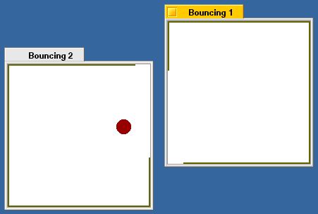

MacOSのAppleEventのように、BeOSではアプリケーション間の通信機構が提供されており、AppleScriptのようなスクリプト実行システムも用意されつつあります。前述したUnixのシェルスクリプトでは、アプリケーション間の連携については比較的低レベルのことしかできませんから、これはUnix系のOSと比べると便利な点です。Unix系OSの場合、標準入出力を使ってアプリケーション同士をパイプで結合することが可能です。これは単純な形式のデータを処理する場合には向いていますが、ウィンドウのボタンやメニューを他のアプリケーションから動かして遠隔操作したりするような、高度な連携には使えません。
BeOSのアプリケーション間通信機能については、第8章でサンプルアプリケーションを使って詳しく説明します。また、システム付属のデモアプリケーションのうち、“BeBounce”でも、BeOSの強力なアプリケーション間通信機能を見ることができます。このアプリケーションは二つまで起動できるのですが、アプリケーション同士が通信し合い、相手のウィンドウの位置に応じてウィンドウの枠に穴を開け、ウィンドウの中を跳ね回るボールを行き来させるのです。

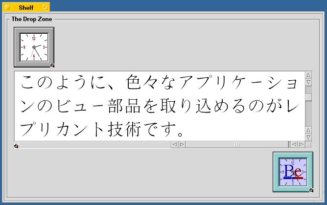

また、“Replicator”(レプリカント)という機構も提供され、OpenDocやWindowsのOLEのように、他のアプリケーションのビュー部品を別のアプリケーションに埋め込んで好きな時に利用できるようになっています。
図
図[1.5] レプリカントを埋め込んだアプリケーションの画面キャプチャ

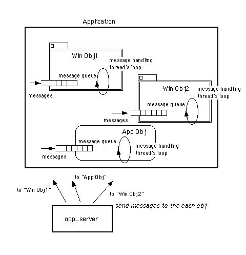

アプリケーションプラットフォームとしてのBeOSの強力さを示す一つの例が、各種APIへ巧みに組み込まれたマルチスレッド機構です。スレッドの生成および破棄と実行制御、また排他制御のためのセマフォなど、マルチスレッドを使った並行処理のための基本的なAPIに加え、BeOSではスレッド実行とスレッド間通信処理を組み込んだフレームワークを提供しています。
たとえば、GUIプログラミングで用いるウィンドウクラスでは、ウィンドウオブジェクトを一つ生成すると自動的にスレッドが生成され、ユーザからの入力を受け取って応答するためのループ処理を開始します。つまり、アプリケーション本体とウィンドウとはそれぞれ別のスレッドによって動作することになり、特に意識しなくてもプログラム(アプリケーション)がマルチスレッド化されるのです。言い換えれば、自然な単位でプログラムをスレッド分割できるため、プログラミングの負担を少なくできるという利点があります。アプリケーション内部で行われるメッセージ応答動作については、第3章の3.2節で詳しく説明しますが、その概略だけを図1.6に示しておきます。
図
図[1.6] BLooperオブジェクトがメッセージループを実行する様子の説明図
BeOSのAPIでは、ウィンドウなどの部品オブジェクトの中にスレッドを埋め込んでしまい、またスレッド間通信をオブジェクト同士のメッセージ通信として処理してくれます。さらに、平行処理では必ず必要な、複数のスレッドが共有するデータに対する排他制御についても、便利な部品が提供されています。そしてもちろん、マルチプロセッサ機でアプリケーションを動かせば、これらのスレッドは並列に実行され、アプリケーション全体が高速に実行されるのです。

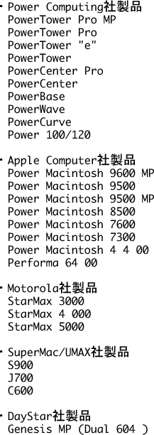

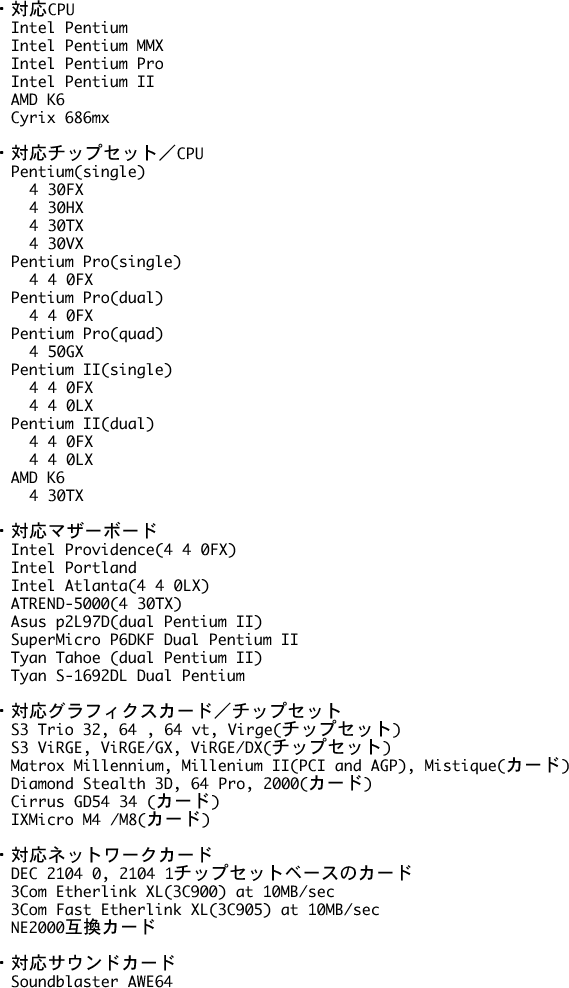

1.3  サポート機種
現在BeOSがサポートしているマシンは三種類、すなわちBeBoxとPowerMac、およびIntel Box(PC)です。以下に、それぞれについて公式にサポートされている機種の一覧を示します。なお、Intel版ではSCSIディスクをサポートしていないため、IDEディスク、およびATAPIのCD-ROMドライブが必要です。この制限は1998年9月リリース予定のRelease 4で取り除かれるはずですが、これからIntel Boxを入手される場合には、そのことをよく確認して下さい。
BeBoxの機種一覧
PowerMacのサポート機種一覧
Intel Boxのサポート機種一覧
上に示したのは'98年4月時点での情報であり、これからサポート機種は増えていくでしょう。サポート機種一覧の完全な情報は、Be社のWebサイトを参照して下さい。以下にサポート機種を載せたページのURLを示します。
