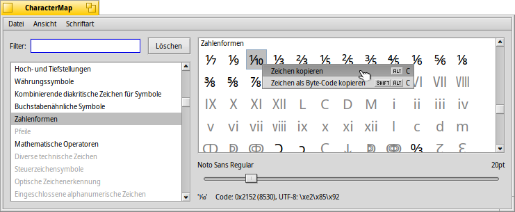

CharacterMap zeigt eine Übersicht aller Schriftzeichen in allen Unicode-Blöcken.
Links werden alle standartisierte Unicode-Blöcke angezeigt, die mittels Filter eingegrenzt werden können.
aus dem Menü bietet die Option zusätzlich enthaltene Schriftzeichen einzublenden. Der Inhalt dieser Blöcke wird nicht durch das Unicode Consortium bestimmt.
Man kann auch . Dadurch werden nicht enthaltene Blöcke in der Liste links ausgeblendet und rechts gar nicht angezeigt.
Rechter Hand werden die einzelnen Schriftzeichen aus dem ausgewählten Block mit der im Menüpunkt ausgewählten Schriftart angezeigt. Symbole, die aus der gewählten Schrift stammen werden schwarz dargestellt. Nicht enthaltene Symbole werden vom System mit welchen aus anderen Schriften ergänzt; diese werden grau dargestellt.
Mit dem Schieberegler darunter kann die Schriftgröße eingestellt werden. Ganz unten wird der Code des Schriftzeichens unter dem Mauszeiger als Hex, Dezimal und UTF-8 angezeigt.
Aus der Schriftzeichen-Tabelle lässt sich ein einzelnes Zeichen direkt in eine andere Anwendung ziehen. Es ist auch möglich, über einen Rechtsklick und (ALT C) das Zeichen zu kopieren, oder mittels (SHIFT ALT C) das Zeichen als Code zu übernehmen. So erhält man beispielsweise entweder € oder \xe2\x82\xac.
Klickt man auf ein Schriftzeichen, wird es vergrößert dargestellt. Nochmal angeklickt, verschwindet die Vergrößerung wieder.
