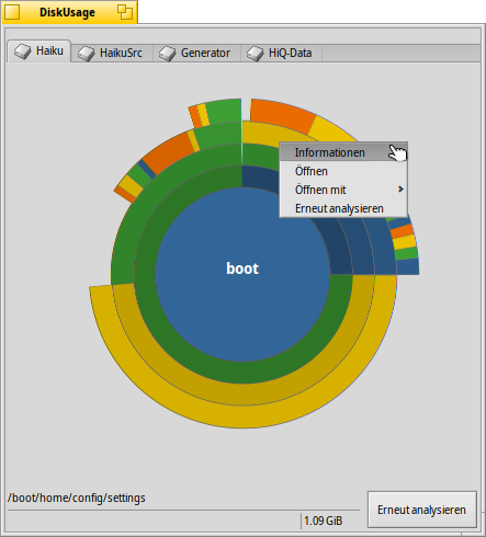

Die konzentrischen Ringe repräsentieren die verschiedenen Ebenen im Verzeichnisbaum. Im obigen Bild steht der Kreis in der Mitte für das Benutzerverzeichnis /boot/home/. Jedes Ring-Segment um diesen Kreis steht für eine Datei oder ein Verzeichnis unterhalb von /boot/home/. MIt jedem weiter außen gelegenen Segment gelangt man tiefer in die Verzeichnisstruktur. Für tief verschachtelte Verzeichnisse muss man eventuell die Größe des Programmfensters anpassen.
- Wäre die Darstellung einer Datei oder eines Ordners kleiner als 2° des Kreises, wird sie nicht angezeigt.
- Unterordner zählen ebenfalls als Datei. Das heißt: Die angegebene Zahl von Dateien in einem Ordner beinhaltet auch sämtliche Unterordner.
- DiskUsage ignoriert symbolische Verknüpfungen.
In der Statuszeile am unteren Rand des Programmfensters werden Informationen über das jeweilige Segment angezeigt, über dem sich die Maus gerade befindet.
Ein Rechtsklick auf ein Segment zeigt ein Kontextmenü an. Mit dem Menü lassen sich anzeigen, das Objekt im Tracker () oder mit einem anderen Programm () öffnen, oder den Ordner erneut einlesen ().
Durch einen Linksklick wird eine Datei oder ein Verzeichnis zum Kreis in der Mitte.
Ein Linksklick auf den Mittelkreis wechselt in das übergeordnete Verzeichnis.
Dateien oder Ordner können direkt aus DiskUsage herausgezogen werden. Hierbei werden sie an den neuen Ort kopiert. Umgekehrt wird eine Datei, beziehungsweise Ordner zum Mittelkreis, wenn sie in das DiskUsage Fenster gezogen wird.
Mit dem Tracker Add-on aus dem Kontextmenü eines jeden Ordners, lässt sich DiskUsage mit eben diesen Ordner als Basis starten.
