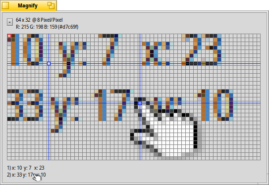

Magnify stellt den Bildschirmbereich unter dem Mauszeiger vergrößert dar.
Oben im Fenster stehen die Größe des angezeigten Bereichs und der Vergrößerungsgrad. "64 x 32 @ 8 Pixel/Pixel" bedeutet, man sieht einen 64 x 32 Pixel großen Bereich unter dem Mauszeiger und jedes Pixel ist um den Faktor 8 vergrößert.
Darunter ist die Farbe des Pixels angegeben, der rot umrandet dargestellt ist. Sie wird nach dem RGB-Schema und in HEX angegeben.
Die rote Umrandung kann mit / / / verschoben werden.
Zum Ausrichten und Messen von Entfernungen können bis zu zwei blaue Fadenkreuze mittels ALT H angezeigt werden. Deren X/Y-Koordinaten bezogen auf die linke obere Ecke und - wenn zwei angezeigt werden - die Entfernung der beiden zu einander werden am unteren Rand des Programmfensters angezeigt.
Das jeweils aktivierte, durch ein X markierte der beiden kann mit / / / verschoben werden.
Der Mauszeiger kann über die Tastenkombination ALT / / / verschoben werden.
