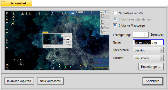

Bildschirmfotos können entweder mittels der DRUCK Taste oder durch Start der Screenshot Anwendung geschossen werden.
Im Screenshot Fenster kann man sich entscheiden, ob man den gesamten Bildschirminhalt oder nur das aktuelle Fenster aufnehmen will und ob dabei auch der Fensterrahmen bzw. der Mauszeiger mitgenommen werden soll. Außerdem lässt sich eine Verzögerung einstellen, nach der ein Screenshot erstellt wird.
Darunter kann Name, Format und Speicherort festgelegt werden, mit dem der Screenshot gespeichert wird wenn auf geklickt wird. Anstatt eine Datei auf die Platte zu bannen, kann man per auch einfach nur die Ablage benutzen und das Bild von dort direkt in eine andere Anwendung einfügen. schießt ein neues Bildschirmfoto.
Die folgenden Tastaturkürzel sind möglich, da alle Einstellungen für den nächsten Screenshot beibehalten werden:
| DRUCK | Schießt ein Bildschirmfoto ohne Verzögerung und öffnet das Screenshot Fenster. | |
| SHIFT DRUCK | Schießt ein Bildschirmfoto "heimlich" (ohne das Screenshot Fenster zu öffnen), aber mit allen beim letzten Mal getroffenen Einstellungen. | |
| STRG DRUCK | Schießt auch ein "heimliches" Bildschirmfoto mit den letzten Einstellungen, speichert es jedoch nicht ab, sondern kopiert es nur in die Ablage. |
