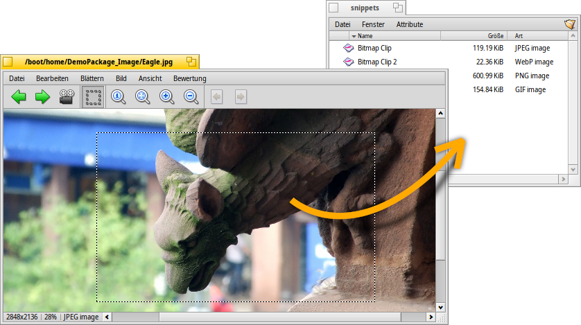

Ist der aktiv ̵ ebenfalls wählbar mit dem gestrichelten Rechteck Icon in der Werkzeugleiste ̵ lässt sich mit der Maus ein Auswahlrahmen aufziehen, der dann per Drag&Drop auf die Arbeitsfläche oder in irgendeinen Ordner gespeichert werden kann. Macht man das Drag&Drop mit der rechten Maustaste, lässt sich aus einem Menü das Dateiformat bestimmen.
Anstatt extra den Modus zu wechseln, kann man den Rahmen auch mit gehaltener STRG Taste erstellen.
