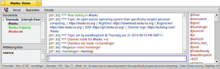

Vision ist ein IRC-Client, der ursprünglich für das BeOS entwickelt wurde. Auf der Vision-Webseite findet man Anleitung und Bugtracker.
Am besten besucht ist der englischsprachige Kanal #haiku von irc.oftc.net, es existiert dort allerdings mit #haiku-de auch ein deutscher Kanal.
