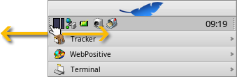

Die Deskbar wird standardmäßig in der oberen rechten Ecke des Desktops angezeigt. Sie ist praktisch Haikus Version von Windows' "Taskbar" und "Startmenü". Sie besteht aus dem Deskbar-Menü, von dem aus Programme und Einstellungen aufgerufen werden können. Darunter ist ein Infobereich (das "Tray") mit Uhr und Hilfsprogrammen sowie eine Liste der gerade laufenden Programme.
Die Deskbar kann in jede der vier Ecken oder entlang des oberen oder unteren Randes des Bildschirms verschoben werden. Hierzu muss die gepunktete Linie seitlich vom Tray (siehe Pfeile oben) mit der Maus zur gewünschten Position gezogen werden.
Man kann die Deskbar auch zu einer kompakten Darstellung zusammenschieben, indem man die gepunktete Linie auf das Deskbar Menü zieht. So ist sie nur so hoch wie ein normaler Fensterreiter, womit Uhr und Icons im Tray auch von maximierten Fenstern nicht verdeckt werden.
Mit der gepunkteten Linie auf der anderen Seite des Trays, lässt sich die Breite der Deskbar ändern. Dazu zieht man sie mit der Maus nach links oder rechts:
Eine breitere Deskbar bietet im Tray pro Zeile mehr Platz für Icons. Auch werden die Namen der Anwendungen in der Liste laufender Programme seltener verkürzt, insbesondere wenn größerer Icons verwendet werden.

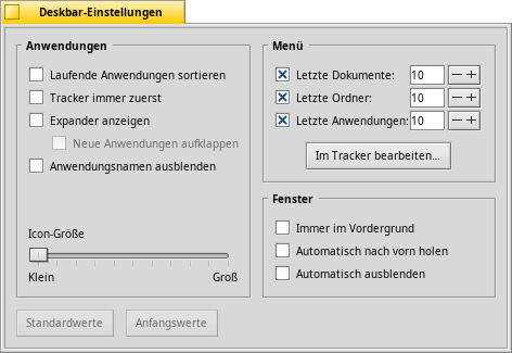

Deskbar-Einstellungen
Das Fenster der Deskbar-Einstellungen ist in drei Abschnitte gegliedert.
Anwendungen
Folgende Einstellungen betreffen nicht etwa installierte Anwendungen, sondern das Verhalten und das Erscheinungsbild der Liste der gerade laufenden Anwendungen.
| Ordnet die Liste laufender Programme alphabetisch. | ||
| Selbst wenn alphabetisch sortiert wird, bleibt der Tracker immer erster in der Liste. | ||
| Über ein kleines Symbol lassen sich die Fenster eines Programms direkt unter seinem Eintrag in der Deskbar ein- und ausklappen. | ||
| Fenster neu gestarteter Programme werden automatisch unter deren Eintrag in der Deskbar ausgeklappt. | ||
| Es werden nur noch die Icons der laufenden Anwendungen angezeigt. | ||
| Ändert die Icon-Größe der laufenden Anwendungen. |
Menü
Während die ersten paar Menüpunkte der Deskbar unveränderlich sind, lassen sich diejenigen unter  anpassen.
Hier lässt sich die Anzahl der kürzlich geöffneten Dokumente, Ordner und Anwendungen einstellen, die in den entsprechenden Menüs der Deskbar erscheinen.
 öffnet den Ordner ~/config/settings/deskbar/menu/. Hier befinden sich die Dateien und Ordner aus der Deskbar, standardmäßig , ,  und .
Einträge wie Verküpfungen zu Anwendungen, Dokumenten oder sogar Query-Suchen können hinzugefügt und wieder gelöscht werden, indem man sie einfach in diesem Ordner ablegt bzw. entfernt.
Programme, die mittels Paketen installiert werden, erscheinen automatisch im Deskbar-Menü. Hat man viele Pakete installiert, kann das schnell unübersichtlich werden. Will man volle Kontrolle und nur die Anwendung sehen, die man selbst dorthin verlinkt hat (womöglich in Kategorien in Unterordnern), geht das so:
Man erzeugt eine Verknüpfung vom menu Ordner in ~/config/settings/deskbar/ und nennt ihn menu_entries. Im Terminal gibt man dafür ein:
Fenster
Zu guter letzt die Einstellungen für das Deskbar-Fenster:
| Die Deskbar bleibt immer im Vordergrund über allen anderen Fenstern. | ||
| Berührt man mit dem Mauszeiger den Bildschirmrand auf Höhe der Deskbar, springt sie automatisch in den Vordergrund. Verlässt der Mauszeiger die Deskbar wieder, sinkt sie in den Hintergrund. | ||
| Die Deskbar wird auf eine Größe von wenigen Pixeln verkleinert und nur beim Berühren mit dem Mauszeiger aufgeklappt. |
