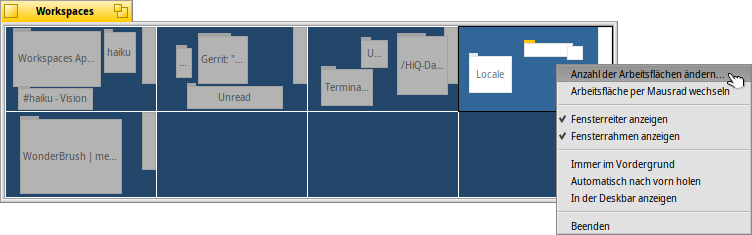

Das Arbeitsflächen Applet befindet sich mit den anderen in der Deskbar. Es stellt eine Miniversion aller Arbeitsflächen dar. Im Kontext Menü des Applet Fensters sind mehrere Optionen verfügbar, welche alle recht selbsterklärend sind.
öffnet die Bildschirm Einstellungen, dort kann die Anzahl der Arbeitsflächen und deren Anordnung festgelegt werden (wie viele Zeilen und Spalten).
Da es sich um einen Replikant handelt, kann man das Fenster auf die gewünschte Größe bringen und dann direkt auf den Desktop ziehen (vorausgesetzt, die Option im Deskbar-Menü ist aktiviert). Hält man beim Ändern der Fenstergröße SHIFT gedrückt, wird das Seitenverhältnis des Bildschirms beibehalten.
