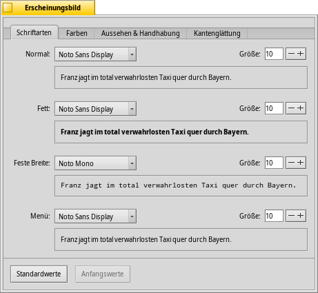

Schriftarten
Haiku verwendet systemweit drei verschiedene Schriftarten. Sie können hier unter "Normal", "Fett" und "Feste Breite" (Schrift mit fester Buchstabenbreite) festlegen. Daneben kann auch noch die Schriftart für Menüs eingestellt werden.
Installation neuer Schriftarten
Auch neue Schriften, die nicht als ordentliches .hpkg Paket vorliegen, können installiert werden, indem sie in einen Unterordner im non-packaged-Ordner abgelegt werden. Der Unterordner ist nach dem jeweiligen Schrifttyp (otfonts, psfonts oder ttfonts) benannt. Näheres dazu unter Dateisystem-Layout). Bei TrueType Schriften wären das:
| /boot/system/non-packaged/data/fonts/ttfonts/ | Schriften, die für jeden Benutzer verfügbar sind. | |
| /boot/home/config/non-packaged/data/fonts/ttfonts/ | Schriften, die nur für einen selbst verfügbar sind. |

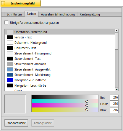

Farben
Im Reiter lassen sich die Farben einiger Teile der Oberfläche einstellen. In die Farbfelder können Farben per Drag & Drop aus anderen Programmen, wie zum Beispiel WonderBrush, Icon-O-Matic oder dem Panel Hintergründe gezogen werden.
Aktiviert man , reduziert sich die Liste der Farben auf:
| Standard: Grau | ||
| Standard: Blau, wird beispielsweise für den Rahmen um ein aktives Element benutzt | ||
| Standard: das ikonische Gelb der Fensterreiter |
Mit dieser Einstellung werden alle anderen Farben automatisch angepasst. So wird zum Beispiel die Textfarbe weiß, wenn man einen dunklen Hintergrund wählt.
Man kann auch erst die drei Primärfarben wählen und das System die übrigen Farben anpassen lassen, dann die Option abwählen, um anschließend noch einige Farben zu ändern.

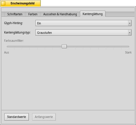

Kantenglättung
Im Reiter, befinden sich unterschiedliche Einstellungen, die die Ausgabe auf dem Bildschirm beeinflussen.

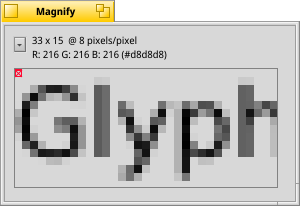

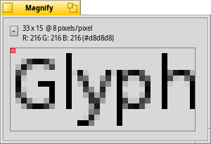

Glyph-Hinting
Aktiviert man , werden alle Buchstaben so ausgerichtet, dass ihre horizontalen und vertikalen Ränder genau zwischen zwei Pixel liegen. Dadurch erreicht man einen sehr guten Kontrast, besonders bei Darstellungen von schwarz auf weiß. Text erscheint schärfer. Die Einstellung beschränkt das Hinting auf Schriften fixer Breite und ist gerade bei Geräten mit geringen Auflösungen, wie Netbooks, interessant. Bei kleinen Schriftarten kann das Hinting ziemlich schlimm aussehen. Mit dieser Einstellung hat man die Vorteile aber zumindest noch in Texteditoren und im Terminal.
Hier sieht man den Unterschied von Hinting anhand vergrößerter Screenshots:
![]() Hinting: aus | ![]() Hinting: an |
Es sei angemerkt, dass alle Magnify Fenster auf dieser Seite natürlich auch selbst mit den verschiedenen Optionen dargestellt werden. So bekommt man einen echten Eindruck der Einstellungen, indem man zum Beispiel die fetten Titel der Fensterreiter vergleicht, oder den Text "33 x 15 @ 8 pixels/pixel".
Kantenglättungstyp
Eine weitere Technik, um die Darstellung zu verbessern, ist die Kantenglättung, welche auf Vektorgrafiken, als auch auf Text angewandt wird. Sie glättet Linien, indem die Farbe bestimmter Pixel geändert wird. Dazu gibt es zwei unterschiedliche Methoden:
ändert die Intensität der äußeren Pixel.
macht das noch besser, vor allem bei (hochauflösenden) LCD-Monitoren. Anstatt der Intensität eines Pixels, wird die Farbe so geändert, dass eine Kante nur einen Bruchteil eines Pixels bewegt wird, da LCD-Schirme jeden Pixel aus einer roten, grünen und blauen Komponente zusammensetzen.

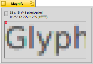

Hier wieder die beiden Methoden anhand vergrößerter Screenshots:
![]() Grayscale, Hinting: aus | LCD subpixel, Hinting: aus |
Subpixel-Kantenglättung verleiht Objekten einen leicht farbigen Umriss, den nicht jeder mag. In Haiku kann man beide Kantenglättungsmethoden mischen und die für einen richtige Einstellung mit einem Schieberegler finden.
Glyph-Hinting zusammen mit LCD-Subpixel-Kantenglättung sieht im Vergleich mit Graustufen-Kantenglättung so aus:
![]() Graustufen, Hinting: an | LCD-Subpixel, Hinting: an |
