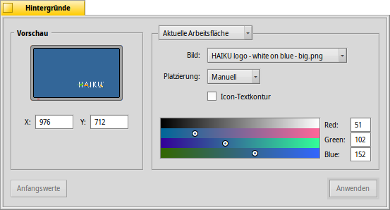

Für jeden Ordner und für den Desktop jeder Arbeitsfläche lassen sich eigene Hintergrundfarben oder -grafiken auswählen.
Im Menü ganz oben lässt sich einstellen, ob die Änderungen nur für die aktuelle Arbeitsfläche, alle Arbeitsflächen, einen bestimmten Ordner oder für alle neu angelegten Ordner gelten sollen.
Darunter kann ein Hintergrundbild ausgewählt werden. Ein Bild lässt sich auch in die Vorschau links ziehen; es wird dann automatisch übernommen. Wählt man im Menü , bekommt man einen einfachen einfarbigen Hintergrund.
Wird ein Hintergrundbild verwendet, kann dessen Platzierung eingestellt werden:
| Das Bild kann in der Vorschau verschoben werden. Zur genaueren Positionierung lassen sich auch X- und Y-Koordinaten eingeben. | ||
| Zentriert das Bild in der Bildschirmmitte. | ||
| Das Bild wird unbeachtet seiner Seitenverhältnisse auf die gesamte Bildschirmgröße skaliert. | ||
| Das Bild wird als Kachel auf dem Bildschirm wiederholt angezeigt. |
Die Option legt eine dünne Kontur um Icon-Beschriftungen, um die Lesbarkeit zu erhöhen.
Ob die Icon-Beschriftung auf dem Desktop schwarz oder weiß dargestellt wird, entscheidet der Farbeinsteller. Eine dunkle Farbwahl erzeugt weißen Text, eine helle umgekehrt schwarzen. Wenn man also beispielsweise ein sehr helles Hintergrundbild verwenden will, sollte man auch den Farbeinsteller entsprechend hell einstellen, damit der Icon-Text in schwarz erscheint. (Oder man benutzt die erwähnte Kontur-Option.)
Die ausgewählte Farbe findet sich auch in der Workspaces App wieder, welche eventuell benutzte Hintergrundbilder ignoriert.
| setzt die Einstellungen auf die Werte zurück, die beim Start des Hintergründe-Panels aktiv waren. | ||
| übernimmt die aktuellen Einstellungen. |
