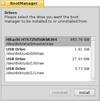

Selección de la unidad destino
El BootManager inicia con una lista de unidades disponibles de donde puede escoger la ubicación destino. Si ya existe un menú de arranque en esa unidad, el botón  se vuelve activo, llevándole a través de un procedimiento sencillo para recuperar el MBR previamente respaldado, y de esa forma quitar el menú de arranque otra vez.
De otra manera,  para continuar.

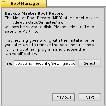

Respaldo para el Registro de Arranque Maestro (MBR)

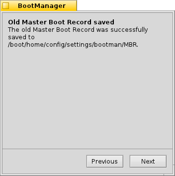

En caso que algo salga mal o quiera quitar el menú de arranque de nuevo, el registro de arranque maestro (MBR) estará guardado. Este es un paso muy importante, debe asegurarse que no sobrescribe sobre otro MBR de respaldo accidentalmente, por ejemplo por alguna experimentación anterior.
Seleccione la ubicación desino para el archivo de respaldo "MBR" o sino deje la ruta predeterminada. Luego de dar clic en el botón recibirá una confirmación en caso que el respaldo se haya realizado con éxito.
