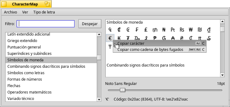

Mapa de caracteres muestra todos los caracteres de cada bloque de Unicode.
A la izquierda se ven los bloques estandarizados de Unicode, junto con una función de filtro.
El menú Ver tiene la opción , para visualizar las áreas que aún no han sido designadas por el Consorcio Unicode. Al activar la opción , los bloques que no están disponibles en la fuente se marcan con gris en la lista de bloques de la izquierda, mientras que en la vista de caracteres de la derecha no serán visibles.
La vista derecha muestra los caracteres de estos bloques, usando la fuente especificada en el menú . Es posible saber si el símbolo forma parte de la fuente (en cuyo caso, el símbolo se verá dibujado en negro), o si el sistema provee un símbolo de respaldo para otra fuente (por lo que el símbolo se verá de color gris).
Debajo de los símbolos se puede cambiar el tamaño de la fuente. Y debajo de eso, se muestran los valores del caracter sobre el cual se ubica el puntero del ratón, incluyendo su valor hexadecimal, decimal y notación UTF-8.
Se puede arrastrar y soltar un caracter directamente del mapa de carateres a un editor de texto, o hacer clic derecho sobre uno bien para (ALT C) o (SHIFT ALT C). Resultando en o bien € o \\xe2\\x82\\xac.
Para obtener una vista ampliada de un símbolo hay que hacer clic sobre él, y haciendo clic de nuevo se cierra la vista ampliada.
