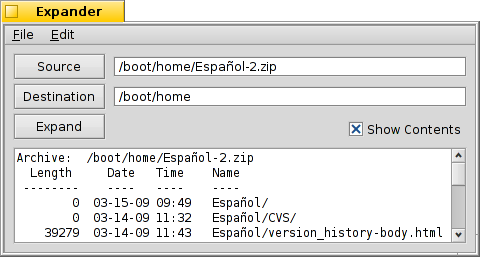

Expander es una pequeña herramienta para desempaquetar rápidamente la mayoría de los ficheros comprimidos comunes, entre ellos los: zip, gzip, bzip2, rar y tar.gz.
Sólo clique dos veces sobre un archivo comprimido para ver esta simple interfaz:
| ALT O | abre un cuadro de diálogo para localizar un fichero comprimido a desempaquetar. | |
| ALT D | abre un cuadro de diálogo para escoger el destino. | |
| ALT E | empieza la descompresión. Puede cancelarse con ALT K. |
Es posible cambiar la lista de visualización del archivo marcando o no la opción Mostrar Contenido, o presionando ALT L.
Expander sólamente puede descomprimir archivos completos.
No se puede seleccionar archivos individuales para descomprimir o añadir/eliminar archivos del fichero comprimido.

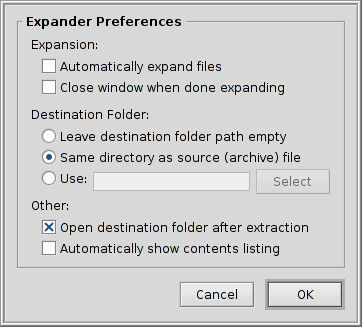

 o ALT P abre un panel de preferencias que ofrece algunas configuraciones útiles para configurar el funcionamiento de Expander.
Las opciones se explican solas:
