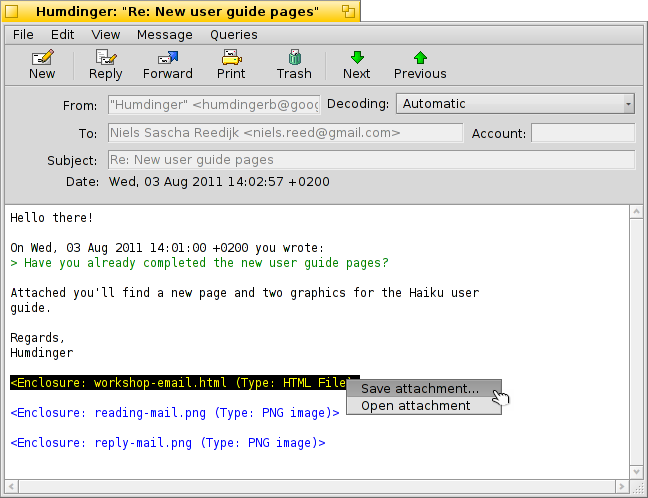

Si hay archivos adjuntos a un correo, se muestran en lista al final del mensaje. Si da clic derecho sobre uno, abrirá un menú contextual para (Save attachment...) o (Open attachment). También puede arrastrar y tirar directamente sobre el Escritorio u otra ventana de Tracker.

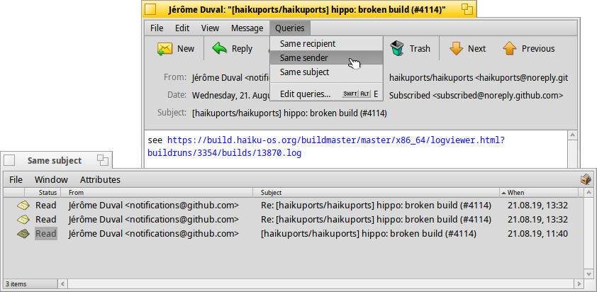

Consultas
Este menú contiene consultas que muestran todos los mensajes relacionados con el mensaje abierto actualmente. Al elegir , o abre una consulta que enumera todos los mensajes correspondientes:

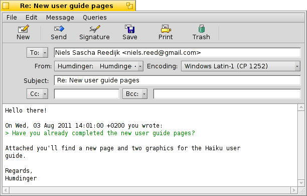

Puede crear un nuevo mensaje con la opción del menú o con su icono correspondiente de la barra de herramientas de un mensaje abierto. También puede iniciar la aplicación Correo o escoger desde el menú contextual del buzón de correo en la barra de escritorio.
La ventana es bastante similar a la que le permite leer correos. Los elementos de la barra de herramientas y del menú son levemente diferentes y los cuadros de texto deben ser llenados con la dirección de correo electrónico del destinatario, el asunto, y demás.
significa "con copia" y envía copias de su mensaje a las personas en la lista. La diferencia entre esto e incluir direcciones en el campo "Para" es que no se estará abordando directamente a las personas bajo cc, por ende señalizando que probablemente no espera respuesta de ellos.
significa "con copia oculta" que hace practicamente lo mismo que "Cc", pero esconde los destinatarios el uno del otro.
Puede ingresar diversos destinatarios separando sus direcciones con una coma. , , y son menus emergentes. Ellos contienen todas las direcciones de correo electrónico encontradas en su sistema al hacer una consulta de archivos Gente. Su atributo de "Grupo" los ordenará en submenus correspondientes.

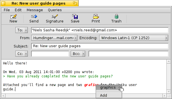

Actualmente sólo ofrece correcciones de texto en inglés, marcando en rojo palabras incorrectas o desconocidas y mostrándolas en cursiva. Si le da clic derecho en una de esas palabras, se abrirá un menú contextual que ofrece sugerencias para corregir la palabra o para la palabra al vocabulario de términos aceptados.

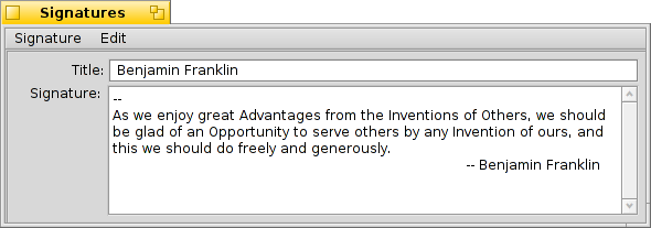

Puede crear o editar firmas existentes bajo , que abrirá una ventana donde puede ingresar el propio texto y el título de su nueva firma. Ahí, en el menú , puede encontrar elementos para una firma particular o o la firma cargada actualmente. Las Firmas deben guardarse en el archivo ~/config/settings/Mail/signatures.

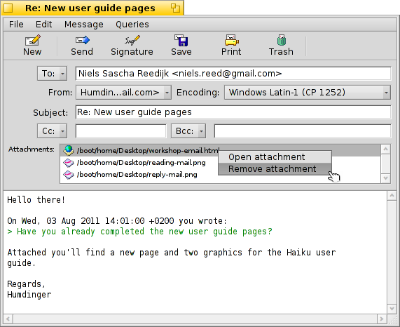

Utilice y para añadir o quitar archivos como adjuntos. También puede arrastrar y soltar archivos desde una ventana de Tracker. En caso de que el archivo a adjuntar sea un archivo de texto, hay que tener cuidado de no soltarlos en el área del cuerpo del mensaje, de lo contrario su contenido se pegará como texto del mensaje.
Los archivos adjuntos se muestran debajo del cuerpo del mensaje. Puede eliminar un archivo invocando la opción correspondiente del menú contextual, o si no, seleccionarlo y presionar la tecla SUPR.

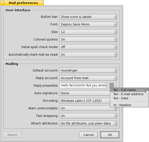

Las preferencias de Mail vienen en dos partes:
Interfaz de usuario
| Estas opciones permiten mostrar etiquetas bajo los íconos o esconder por completo la barra de herramientas. | ||
| Establece el tipo de letra usado para el texto del correo electrónico. | ||
| Establece el tamaño de la tipografía. | ||
| Le da colores a los diferentes niveles de textos citados. | ||
| Activa o desactiva el corrector ortográfico al iniciar. | ||
| Si cierra un mensaje con el estado de "Nuevo", puede hacer que sea automaticamente marcado como "Leído". |
Envío de correo
| Si tiene varias cuentas de correo, esto especifica cuál se debe usar de forma predeterminada cuando crea un nuevo mensaje. | ||
| Cuando responde un mensaje, puede ya sea siempre establecida en el menú emergente de arriba, o usar la , que enviará el mensaje desde la misma cuenta que recibió el mensaje original. | ||
Esto se inserta antes del texto citado en su respuesta. Puede usar diversas variables desde el menú emergente que está al lado del campo de texto. Por ejemplo: "Hola %n!\n\nOn %d escribió:\n" produce lo siguiente:
¡Hola Dr. Hawking! El Lunes, 18 de enero de 1998 02:55:16 +0800 escribió: > gracias de nuevo por la inspiración respecto a la constante cosmológica. > ...y el resto de la cita a continuación... | ||
| Añade su firma automaticamente al final del mensaje. | ||
| Establece la codificación predeterminada. | ||
| Si su mensaje contiene caracteres que no pueden ser codificados con el el método de codificación establecido actualmente, puede activar una alerta sobre ello. Esto le da la oportunidad de cambiar la codificación antes de enviarlo. En caso contrario, los caracteres no codificafles serán remplazados por símbolos de rectángulo. | ||
| inserta saltos de línea cada 76 caracteres, lo que hace que un mensaje sea más fácil de leer. | ||
| Puede elegir enviar los atributos BFS de un archivo junto a los adjuntos. Esto es útil para otros usuarios de Haiku, ya que pueden recibir un archivo "completo" (por ejemplo, los atributos completos de artista, album, y título para un archivo MP3), pero puede causar confusión (o incluso sospecha) con otros usuarios, quienes se podrían preguntar qué será ese adjunto adicional "Atributos BeOS" En caso que optara no enviar atributos con sus adjuntos, recuerde que puede incluir los archivos dentro de un ZIP antes de enviarlos, o los despojará de los atributos BFS. |
