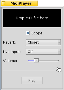

Como su nombre lo sugiere, el Reproductor de MIDI (MidiPlayer) se utiliza para reproducir archivos de música MIDI. Los archivos MIDI son especiales, en el sentido de que en realidad no contienen la música en sí misma digitalizada y codificada en alguna forma, sino meramente una descripción de ella: mantener esta nota por tanto tiempo con este volumen y usar el instrumento X para ello.
Si bien esto permite que el tamaño de archivo en este formato sea pequeño, debido a que requiere de una biblioteca de instrumentos (denominada como "SoundFont" o fuente de sonido), el resultado final podría variar considerablemente dependiendo de cuál sea la seleccionada. Asimismo, estas fuentes de sonido tienden a ser bastante grandes, cuanto más instrumentos tengan y mayor sea la calidad de las muestras de esos instrumentos.
Las ediciones de Haiku incluyen una fuente de sonido pequeña pero de relativamente alta calidad. Los usuarios que necesiten hacer un uso más serio de MIDI por lo general ya tienen fuentes de sonido de alta calidad o personalizadas.
Para usar otras fuentes de sonido (que no sean instalables a través de HaikuDepot como un HPKG), sólo hay que copiar el archivo .sf a, ~/config/non-packaged/data/synth/. En el panel de ajustes de medios, dentro de la categoría es posible seleccionar la fuente de sonido activa.
La interfaz del Reproductor de MIDI es muy sencilla. Basta con hacer doble clic en un archivo MIDI o arrastrarlo y soltarlo en la ventana y la reproducción comenzará. El volumen se controla con el deslizador y se pueden activar efectos de reverberación desde el menú emergente . En la vista superior de la ventana se puede activar una visualización en forma de un osciloscopio al activar la casilla Osciloscopio.
