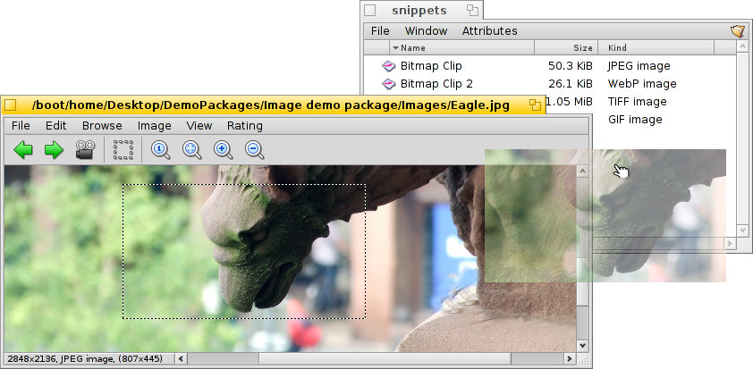

Al activar el —lo que también se puede hacer al hacer clic en el botón de rectángulo con borde en rayas de la barra de herramientas— es posible seleccionar un área rectangular de la imagen para luego arrastrarla y soltarla en el escritorio o en cualquier otra carpeta para guardarla. Arrastrarla con el botón derecho del ratón abrirá un menú que le permitirá elegir el formato de imagen con el cual guardar el fragmento de imagen.
Si no quiere estar cambiando de modo, puede realizar este marco de selección en "modo normal" al mantener presionada la tecla CTRL mientras arrastra con el botón izquierdo del ratón.
o presionar la tecla ESC quitará el marco de selección.
