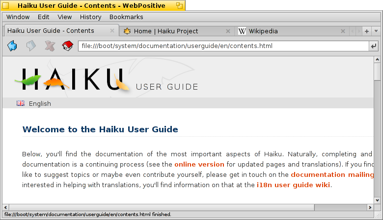

WebPositive, o Web+, abreviado, es el navegador Web nativo de Haiku. Una parte de su nombre viene un poco del navegador sencillo del BeOS, NetPositive, y otro poco de sus modernos cimientos: el WebKit. Esta biblioteca de código abierto de rasterización de HTML también está en el corazón de otros navegadores populares, como Safari para Mac OS X y Chrome de Google. Al usar WebKit, siempre en evolución, será capaz de mantenerse actualizado con las nuevas tecnologías Web.
La interfaz de WebPositive es fácil de usar: Bajo la barra de menú existe una barra con botones para navegar a los sitios anteriores y siguientes de su historial, uno para detener la carga de una página y (opcionalmente) un botón para ir a su página de inicio.
Luego viene el campo de ubicación donde se ingresa la dirección URL de un sitio.
Bajo esta barra de navegación puede encontrar las páginas web. Es posible abrir muchas páginas en paralelo cargandolas en sus propias pestañas.
En la parte inferior de la ventana hay una barra de estado, que muestra el URL correspondiente al sitio que se está cargando, o el enlace del sitio que señala con el puntero del mouse. Mientras una página está cargando, aparece una barra de progreso a la derecha.

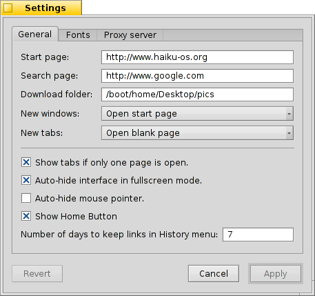

Configuración
Puede abrir el panel de bajo el menú para configurar algunos aspectos esenciales de WebPositive.
La primera pestaña muestra los ajustes generales: cuál archivo o dirección URL sirve de , qué sitio se usa como (en caso de haber establecido un motor de búsqueda , la variable del término de búsqueda se denota con un "%s"), cuál se debe utilizar para almacenar lo que baje de internet.
Dos menús emergentes le permiten decidir cual página cargar, si alguna, cuando abre una nueva ventana o pestaña.
A través de las siguientes casillas de selección puede evitar que se muestre la barra de pestañas cuando solamente hay una página abierta. La interfaz de WebPositive ser configurada para esconderse automáticamente en modo de pantalla completa, y el ratón se puede ocultar automáticamente cuando no se mueve durante un rato.
Finalmente, puede decidir incluir el botón de "Página de inicio" en la barra de navegación y establecer el número de dias que el navegador puede recordar los sitios que ha visitado en su historial.
En la segunda pestaña puede escoger la tipografía utilizada para fuentes estándar, serif, no serif y mono espaciadas y establecer sus tamaños predeterminados.
La última pestaña es para configurar un servidor proxy.
Navegar
Si alguna vez ha usado un navegador, WebPositive no debería sorprenderle. En lugar de mostrar cada menú y característica, veamos algunos puntos especiales.
Las pestañas se crean con el botón + a la derecha de la barra de pestañas o, si hay suficiente espacio, haciendo doble clic en un lugar de esa barra. Si hay más pestañas abiertas que las que caben en la barra, se activan los botones de desplazamiento < >, permitiendo desplazarse hacia la izquierda y derecha en la barra de pestañas. El botón ∨ en el extremo derecho muestra un menú desplegable con todas las pestañas abiertas para una navegación aún más rápida.
Hacer clic en un enlance con el botón de en medio abre la página en una nueva pestaña en segundo plano. Si mantiene presionado el botón MAYÚS (SHIFT) mientras hace clic con el botón de en medio, abre la pestaña en primer plano.
Desde el menú puede y el contenido de una página. También está la opción de , que deja las imagenes en su tamaño original.
Si transiciona a modo de pantalla completa y ha activado el ajuste de esconder la interfaz, desaparecerá después de un momento. Para deslizarlo temporalmente de vuelta, simplemente mueva el puntero del ratón a la parte superior de la pantalla.
Mientras escribe en el campo de texto de ubicación, el navegador buscará coincidencias a sitios que haya visitado en el pasado y los enumerará debajo del campo de texto. Puede seguir ingresando más letras para reducir la lista de sitios web coincidentes, o elegir una de las entradas con ↑ o ↓. Con la tecla ENTRAR cargará la página. También puede usar el botón en el extremo derecho que también sirve para recargar una página.
Las cadenas de texto que no sean reconocidas como direcciones URL se tomarán como un valor de búsqueda para el motor de búsqueda configurado en los ajustes de WebPositive, por lo que el campo de texto de ubicación cumple también la función de ser un atajo rápido para las búsquedas web.WebPositive soporta un conjunto de atajos rápidos para términos de búsqueda directos a motores de búsqueda diferentes. Basta con ingresar el atajo de una sola letra seguido con el término de búsqueda.

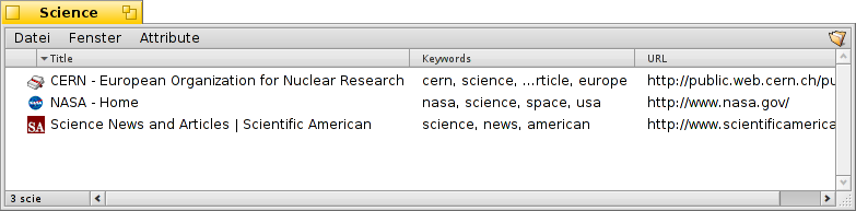

Marcadores
Los marcadores de WebPositive son gestionados como archivos y carpetas bajo ~/config/settings/WebPositive/Bookmarks/. Al añadir un marcador se creará un nuevo archivo en esa ubicación. También puede arrastrar y soltar el icono de página que está a un lado de la dirección URL a cualquier ventana de Tracker o al Escritorio,o incluso a la barra de marcadores (la cual puede activar con el menú ).
Puede abrir la carpeta Bookmarks rapidamente con
Puede cambiar el título, nombre, URL de un marcador, e ingresar palabras clave igual que con cualquier otro archivo con atributos. Sólo debe asegurarse que tenga todas sus columnas mostrándose en el menú del Tracker, luego seleccione un archivo, presione ALT E y comience a editar el atributo; cambie entre las columnas de atributos con el TABULADOR.
Puede ordenar los marcadores en diferentes carpetas creados por Ud. mismo.
Al usar el Tracker para gestionar y navegar los marcadores puede elevar sus características unicas para encontrar rapidamente lo que busca.
Al activar el en las Preferencias del Tracker, puede acortar instantaneamente su lista de marcadores a los que encajan con su filtro. Con un par más de ↑ o ↓ para mover la selección y presionando ENTER abriran el sitio. Asegúrese que se muestran todos las columnas de atributos para que el filtro sea aplicado al nombre, título, URL y las palabras clave.
Para que esto funcione, todos los marcadores deben mantenerse en la carpeta ~/config/settings/WebPositive/Bookmarks/ y solo las copias deben ser ordenadas en carpetas personalizadas para uso en los del menú de WebPositive (si acaso). Además, también ayuda llenar el campo con los atributos de palabras clave…

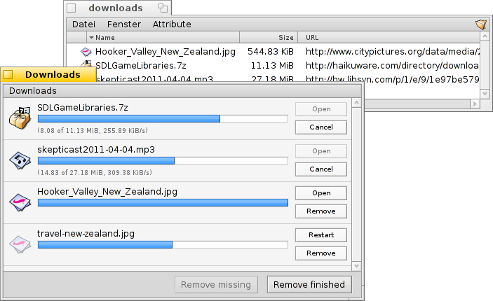

Descargas
abre una ventana con un listado de todas las descargas anteriores y actuales:
Las descargas en proceso se muestran con una barra de progreso y, similar a cuando se copian archivos en el Tracker, también se muestra información sobre el tiempo estimado de finalizado, tamaño de archivo y velocidad de descarga. Los botones a la derecha le permiten y una descarga, o el archivo, o su entrada de la lista. Los botones y en la parte de abajo hace esto para todas las entradas en el listado. Los archivos "extraviados" son aquellos que se han eliminado en el ínterin.
Si un archivo que está en proceso de descarga lo mueve a la Papelera, la descarga se detendrá. También podrá notar que su ícono se vuelve "fantasma".
Generalmente WebPositive es muy tolerante cuando se trata de gestionar archivos con el Tracker. Los archivos se pueden renombrar o mover aún cuando se estan descargando, e incluso después de haber sido descargados, los cambios se reflejan en la ventana de Descargas.
¿Alguna vez se preguntó el sitio origen de una imagen, paquete, o cualquier archivo descargado? Es posible rastrear esa información abriendo el archivo con DiskProbe y mirando su atributo META:url.
¿Quiere mostrar la dirección URL permanentemente en su carpeta de descargas? Sólo debe copiar un marcador a la carpeta, y mostrar la columna del atributo URL del marcador, y después podrá quitar el archivo del marcador.
