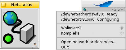

El NetworkStatus (estado de red) muestra el estado de sus conexiones de red. Si no se está ejecutando todavía, al iniciar el applet le preguntará si quiere abrir la ventana en modalidad ventana o que se muestre en el Deskbar. En modalidad ventana podrá cambiar el tamaño del ícono al cambiar el tamaño de la ventana, y puede usar la manija del Replicante para arrastrarlo al Escritorio.
Donde sea que se encuentre instalado, se opera a través del menú contextual del botón derecho.
La primera sección contiene los nombres de todos los dispositivos de red y su estado. El hacer clic sobre una de esas entradas mostrará una ventana que muestre su dirección de difusión, de máscara de red y de IP.
A continuación se muestra un listado de todas las redes inalámbricas encontradas por el primer adaptador inalámbrico y un indicador de la intensidad de señal. Vea el Taller: Redes inalámbricas para obtener más detalles sobre como configurar una conexión.
Por último, puede para cambiar su configuración de red o del applet.
