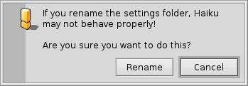

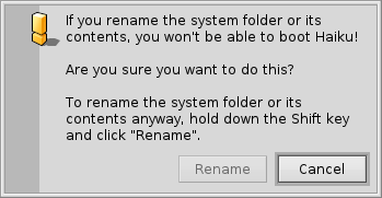

El sistema de archivos de Haiku es muy transparente, siempre intenta usar nombres lógicos para sus archivos y carpetas que no confundan el usuario. Los archivos y carpetas que son de importancia para el sistema para funcionar apropiadamente se protegen de la modificación accidental, mostrando uno de estos avisos:
El segundo aviso se muestra si intenta cambiar el nombre o borrar algo en la jerarquía del sistema. El botón "" sólo se podrá presionar mientras se sujeta la tecla MAYÚSCULAS (SHIFT).
