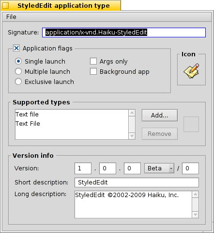

Si se invoca el Agregado Tipo de archivo sobre un ejecutable *aquí: StyledEdit), se obtendrá un diálogo diferente:
Además, en lugar de una cadena MIME estandarizada, verá la firma de aplicación única. Con él, el sistema encuentra el programa dondesea que esté instalado.
Debajo de él hay varias banderas, controlando el comportamiento de la aplicación:
| (Ejecución única) Sólo una instancia de la aplicación puede correr por ejecutable. Si tiene dos copias de la aplicación, no obstante, pueden correr lado a lado. | ||
| (Ejecución múltiple) Muchas instancias de la aplicación pueden correr simultáneamente. | ||
| (Ejecución exclusiva) En realidad sólo a una instancia con la firma de esa aplicación se le permite correr a la vez. | ||
| (Sólo args) Indica que la aplicación no responde a los mensajes. | ||
| (Aplicación de fondo) La aplicación no aparecerá en Twitcher o en la lista de las aplicaciones que corren del Deskbar. |
Luego está la lista de los tipos de archivo soportados. Se pueden agregar (y remover) tipos de archivo si piensa que la aplicación puede manejarlos. Como consecuencia, la aplicación aparecerá en el menú para las aplicaciones preferidas del menú contextual de Tracker cuando se le dé clic derecho en un archivo de ese tipo.
Hasta abajo están la información de la versión y de derechos reservados. Como con la firma de la aplicación, se llenan por el autor de la aplicación y no deberían alterarse.
