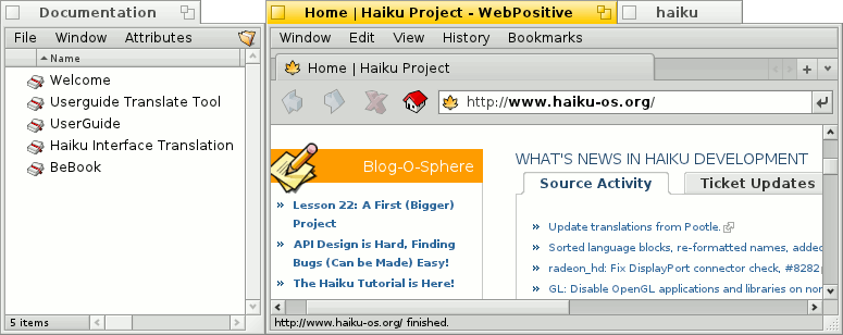

En el ejemplo a continuación, una ventana de Tracker con marcadores está juntada a la izquierda on una ventana de WebPositive, la cual está a su vez apilada con otra ventana de Tracker mostrando la carpeta origen haiku. En esta animación, el usuario da clic en las pestañas de las ventanas apiladas para alternar entre traer al frente una ventana y otra.
Estando conectadas de esta manera, el grupo de ventanas se pueden mover y cambiar de tamaño junas - un arreglo agradable para trabajar en un ámbiente más centrado a proyectos. En lugar de buscar la ventana correcta del navegador que contiene documentación, el editor, ventanas del Tracker y quizás un mensaje de correo relacionado a un proyecto en el que está trabajando, lo que puede hacer es sencillamente apilarlas y juntarlas todas en grupo.

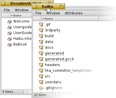

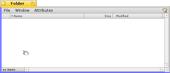

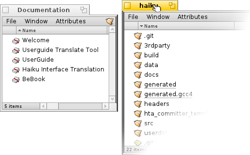

Es fácil hacer el arreglo de la ventanas: Mantenga presionado OPT mientras arrastra una ventana por su pestaña cerca de la pestaña o borde de otra venana hasta que sea resaltada y luego suelte el botón del ratón.
Apilar & Juntar consiste de dos partes relacionadas.
![]() | "Apilar" es poner la ventanas una sobre otra, automaticamente moviendo las pestañas amarillas en posición. |
![]() | "Juntar" significa pegar las ventanas horizontal o verticalmente. |
Para separarlas, el proceso es el mismo, manteniendo presionado OPT mientras arrastra una ventana por su pestaña fuera del grupo.

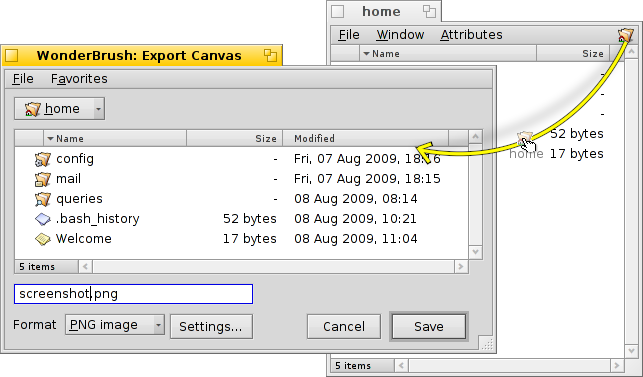

Cuando se abre o se guarda un archivo desde cualquier aplicación, un panel como este se abre:
Tiene todas las cosas usuales: una lista de archivos de la carpeta actual para seleccionarlos, en el caso de un cuadro de diálogo guardar, un campo de texto para ingresar un nombre de archivo y un menú de selección para diferentes formatos de archivo y sus selecciones.
Se puede ingresar carpetas padre con el menú de selección arriba de la lista de archivos.
Si ya tiene una ventana del Tracker con la ubicación de un archivo para abrir, se puede simplemente arrastrar cualquer archivo o la representación de la carpeta (p. ej., el el símbolo en la parte superior derecha de la barra de menús) dentro del cuadro de diálogo. Esto cambia el cuadro de diálogo a esa nueva ubicación.

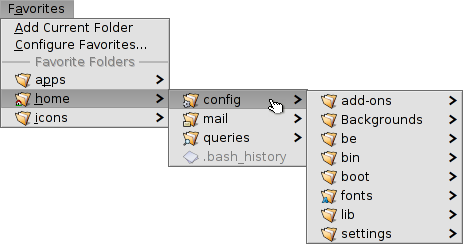

El menú en los cuadros de diálogo abrir y guardar proporciona una lista de carpetas recientemente visitadas y ubicaciones favoritas que se pueden seleccionar como se desee. Como se indica por la pequeña flecha, se pueden usar estos lugares para navegar más abajo de la jerarquía mediante submenús.
Para agregar un Favorito, simplemente navegue al destino deseado y seleccione el menú . Desde ese momento aparecerá en todos los cuadros de diálogo abrir y guardar. Para remover un Favorito, seleccione y borre su entrada.
Todos los favoritos se almacenan en /boot/home/config/settings/Tracker/Go/. Así que podría también agregar y remover enlaces a archivos y carpetas directamente allí.
