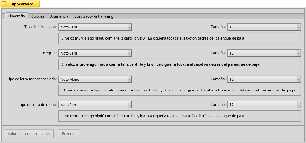

Tipos de letra
Haiku establece tres tipos de letra estándar para diferentes funciones. Puede configurar los tipos y tamaños de letra sin formato, resaltado y de ancho fijo que serán utilizados a través del sistema. Además de estos, también hay un ajuste separado para el tipo de letra que se usa en los menus.

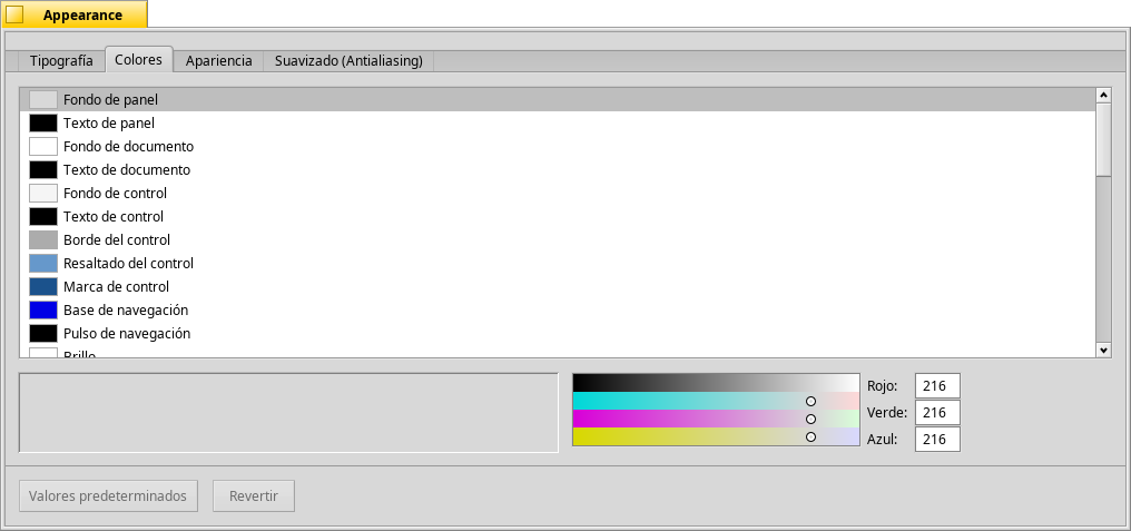

Colores
En la primera ficha, , puede cambiar los colores de diferentes partes de la interfaz de usuario. El pozo de colores acepta arrastrar y colocar desde otros programas, permitiéndole arrastrar colores, p. ej., desde WonderBrush, Icon-O-Matic o del panel Backgrounds (Fondos de Pantalla).
Al activar la casilla de verificación , la lista de colores de la interfaz de usuario se reduce a:
| predeterminado: gris | ||
| predeterminado: azul, utilizado por ejemplo para delinear el control activo, como un botón o una lista | ||
| predeterminado: el icónico amarillo de la pestaña de ventana |
Con este ajuste, todos los otros colores se configuran automáticamente. Por ejemplo, el color de texto se vuelve blanco al elegir un color de panel oscuro.
También es posible primero elegir aquellos colores primarios primero para hacer que los colores secundarios se ajusten automáticamente, para después desactivar la casilla de ajuste automático y configurar los colores secundarios manualmente.

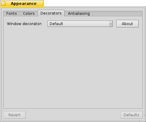

Decoradores de ventana
Los decoradores definen el aspecto y estilo de las ventanas y todos los elementos de la interfaz. Actualmente Haiku viene con un sólo decorador predeterminado. Si encuentra e instala otros decoradores, puede seleccionar uno diferente desde el menú emergente.
El decorador predeterminado de Haiku le permite configurar el estilo de flecha en la barra de desplazamiento: ya sea flechas individuales en los extremos de las barras de desplazamiento para conservar un poco de espacio, o flechas dobles — la manera tradicional del BeOS — posiblemente ahorrandole algo de movimiento con el ratón cuando deba desplazarse arriba y abajo o a la derecha e izquierda…

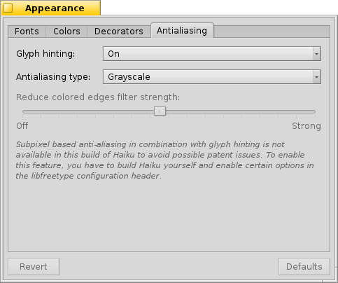

Antialias
La segunda ficha, , proporciona diferentes ajustes sobre cómo se generan las cosas en la pantalla.
Glyph hinting (adición de glifos)

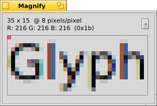

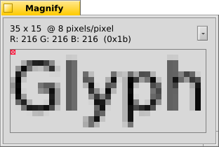

Cuando se activa , todas las letras se alinean de tal manera que sus orillas vertical y horizontal descansan exactamente entre dos pixeles. El resultado es un contraste prefecto, especialmente cuando se trata con negro sobre blanco. El texto se muestra más nítido. También hay un ajuste para "" que es especialmente útil para dispositivos de baja resolución como netbooks. Las fuentes pequeñas pueden verse muy mal cuando la definición adicional (hinting) está activada, pero con este ajuste todavía puede aprovechar la definición adicional para editores de texto y la Terminal.
Vea la diferencia que la definición adicional hace con estas capturas de pantalla aumentadas:
![]() Definición adicional: apagada | ![]() Definición adicional: encendida |
Debe señalarse que todas las ventanas Magnify (aumentadas) en esta página son por supuesto renderadas en sí mismas con las opciones diferentes también. Así que se puede obtener una impresión en el mundo real de las selecciones al comparar, por ejemplo, el título de la ficha amarilla en negrita o el texto "33 x 15 @ 8 pixels/pixel".
Tipos de Antialiasing
Otra técnica para mejorar el renderado es el Antialias, el cual soporta todos los gráficos de vector así como texto. Suaviza las líneas al cambiar el color de ciertos pixeles. Hay dos métodos para eso:
(escala de grises) cambia la intensidad de los pixeles en la orilla.
hace un mejor trabajo todavía, especialmente con monitores LCD (de alta resolución). En lugar de la intensidad de un pixel, cambia su color el cual mueve una orilla por una fracción de pixel, porque las pantallas LCD producen cada pixel con un componente rojo, verde y azul.
De nuevo, los dos métodos diferentes con capturas de pantalla aumentadas:
![]() Escala de grises, definición adicional: apagada | Subpixel LCD, definición adicional: apagada |
El antialias basado en subpixel agrega un brillo ligeramente coloreado a los objetos. Algo que no todos toleran. En Haiku se pueden combinar los dos métodos de antialias y encontrar la selección adecuada al usar una guía de selección.
Así es como se compara el suavizado adicional con con el realizado con escala de grises:
![]() Escala de grises, definición adicional: encendida | Subpixel de LCD, definición adicional: encendida |
