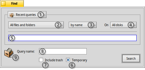

Se inicia una consulta invocando el menú (Encontrar) tanto del menú Deskbar o de cualquier ventana del Tracker o el Escritorio (el cual realmente es una ventana de Tracker a pantalla completa). El atajo de teclado es ALT F. Se presenta la ventana Encontrar:
Seleccione consultas recientes o guardadas o guarde los parámetros de búsqueda actuales como una Plantilla de consulta.
Reducir la búsqueda de (Todos los archivos y carpetas) a tipos de archivo específicos.
- Definir el método de búsqueda:
- (por nombre) - una búsqueda básica por el nombre del archivo o carpeta
- (por atributo) - una búsqueda avanzada, se especifican términos de búsqueda para uno o más atributos
- (por fórmula) - una búsqueda todavía más avanzada, se puede refinar un término de búsqueda compleja
Seleccione en cuáles dispositivos buscar.
Ingrese el término de búsqueda.
El expansor oculta/muestra las opciones adicionales.
Deseleccione la casilla de verificación (Temporalmente) si no quiere que esta consulta se autodestruya tras 7 días.
Verifique si su búsqueda debiera (Incluir la basura).
Opcionalmente, ingrese un nombre para esta consulta si desea guardarla.
Se puede arrastrar y colocar el icono en cualquier lugar para guardar una consulta. Al hacerlo con el botón derecho del ratón, se ofrece la opción de guardarla como plantilla.

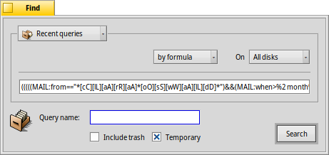

Tome la consulta de arriba por atributo de los correos de Clara concernientes a vibraphones, etc. Si tiene todos los atributos y sus términos de búsqueda seleccionados, intente cambiar al modo y se asombrará por esta cadena de búsqueda de una línea:
Una vez más como texto, editado para legibilidad:
(((((MAIL:from=="*[cC][lL][aA][rR][aA] [bB][oO][tT][tT][eE][rR][sS]*")
&&(MAIL:when>=%2 months%))
&&(MAIL:subject=="*[vV][iI][bB][rR][aA][pP][hH][oO][nN][eE]*"))
||(MAIL:subject=="*[sS][kK][eE][pP][tT][iI][cC][aA][lL][iI][tT][yY]*"))
&&(BEOS:TYPE=="text/x-email"))
¿Cuál es el uso?
Podría copiar y pegar la cadena dentro de un correo electrónico, foro o IRC para que otros lo usen o depuren.
Se puede usar este método para construir una consulta en modo (Atributo) y luego intercambiar al modo , para generar confortablemente una cadena de búsqueda para uarse en una consulta en la Terminal o en un script.
Puede afinarse la búsqueda insertando paréntesis donde se necesite, hacer que partes de ella distingan entre mayúsculas y minúsculas o negociar combinaciones lógicas al cambiar, p. ej., "==" por "!=" para un NOT AND. Todo lo que se necesita es un entendimiento básico de expresiones regulares y tal vez algo básico de scripting.
