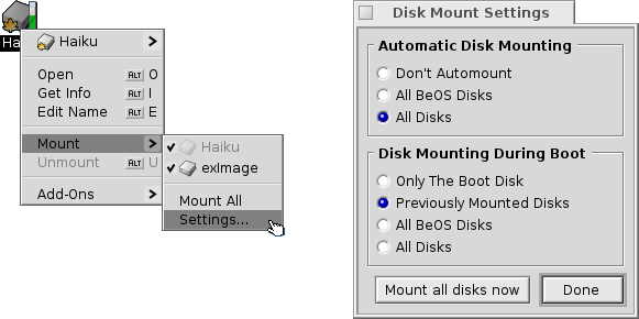

Montar volúmenes
Para ingresar a un disco duro, CD, unidad de almacenamiento USB, etc., hay que montar el volumen primero, es decir, hacerle saber al sistema que está allí. Esto se realiza con un clic derecho en el Escritorio o en un volumen ya montado (como el disco de inicio) y seleccionado el volumen desde el submenú (mohtar). Puede encontrar el mismo menú en la barra de escritorio Deskbar.
También hay para que no tenga que montar todo manualmente después de cada inicio de sistema.
Las selecciones de arriba automáticamente montarán cualquier dispositivo de almacenamiento que se haya conectado o insertado y también montará en el arranque todos los discos que fueron montados previamente.

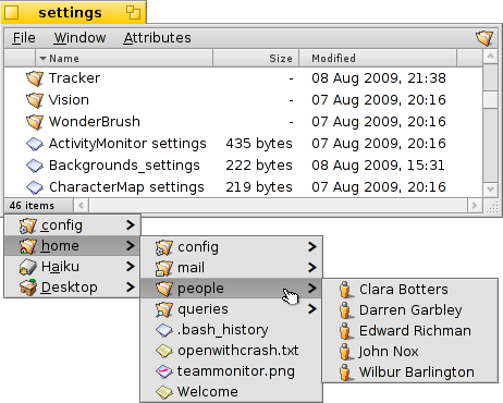

Navegación mediante submenús
En lugar de dar doble clic todo el camino carpeta tras carpeta, hay una mejor manera de sumergirse:

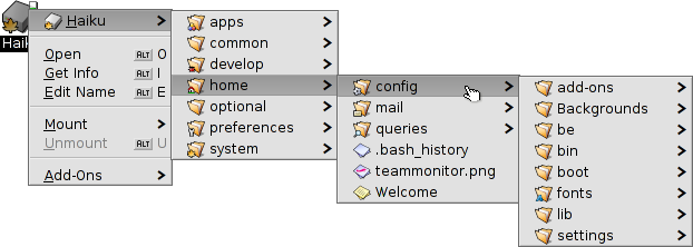

Al dar clic derecho dentro de una carpeta, y en la parte superior del menú contextual usual se encuentra un submenú de la carpeta actual que le permite navegar un nivel hacia abajo. Sólo muévase hacia abajo en la jerarquía hasta que encuentre el archivo o carpeta que estaba buscando y dé clic en él para abrirlo. Debajo se muestran el contenido de la carpeta /boot/home/config/.
Si hace lo de arriba mientras arrastre un archivo consigo, se moverá adonde eventualmente lo suelte.
Un método similar puede usarse desde cualquier ventana de Tracker:
Haga clic en el área inferior izquierda, donde se lista el número de items, y obtendrá submenús para cada nivel debajo de su ubicación actual. Desde allí puede descender a través de las carpetas de manera usual.
Note que el Escritorio es siempre el nivel superior ya que es donde Tracker muestra los volúmenes montados. Así que, si desea ir a otro disco, tiene primero que navegar a la cima (Escritorio) y cruzar hacia su otro disco desde allí.
Se obtiene la misma navegación de submenús cuando se arrastra un archivo sobre una carpeta. Después de un corto tiempo de sostenerlo, un submenú aparece y puede descender hacia su destino. Si se inició el arrastre con el botón derecho del ratón, se puede elegir entre copiar, mover o hacer un acceso directo al archivo cuando se suelte dicho botón.

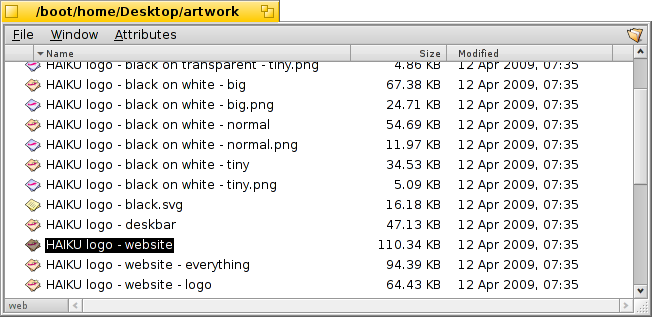

Saltar a archivos con tecleado anticipado
Puede que esté familiarizado con el concepto de administradores de archivos de otros sistemas operativos: al escribir las primeras letras de un nombre de archivo se saltará hacia el primer archivo que concuerde con esos carácteres iniciales. Haiku tomó la idea un paso más adelante. Si no hay un archivo que comience con esos carácteres, saltará al primer archivo que incluya la cadena en cualquier lugar en su nombre. Y si no hay nada con la cadena en su nombre de archivo, se busca enseguida en los atributos.
En el ejemplo de arriba, hay muchos archivos que inician con "Haiku logo", acercamientos más simples que type-ahead son inútiles. En Haiku, sin embargo, escribir "web" salta enseguida a la primera aparición en "Haiku logo - website". Los carácteres que se ingresan aparecen en la esquina inferior izuierda donde normalmente se encuentra el ítem enumerando todos los archivos en la carpeta. Un segundo después de ingresar un carácter, la visualizaciön regresa a la normalidad y está lista para una nueva búsqueda de type-ahead.

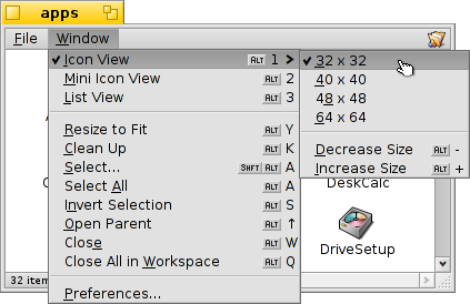

Apariencia
Las ventanas de Tracker ofrecen tres modos de vista diferentes desde el menú (Ventana):
(vista de iconos, ALT 1) - Íconos grandes, se puede cambiar el tamaño desde el submenú o incrementando/decrementando su tamaño con ALT +/ALT -.
(vista de iconos mini, ALT 2) - Iconos pequeños.
(ALT 3) - A detailed list of your files enabling you to show/hide file attributes (see topic Attributes.)
El menú ofrece otras cuantas funciones:
Resize Window (retamañar ventana, ALT Y) - Cambia el tamaño de la ventana a su medida ideal.
- Solo disponible en Vista de Icono o Mini Icono un submenu permite configurar el orden de clasificación entre varias propiedades:
- Invierte el orden de clasificación
(ALT K) - Alinea todos los iconos a una rejilla invisible. Mantenga presionado SHIFT y luego el menú se convierte en el cual ordena adicionalmente todos los íconos de acuerdo al criterio seleccionado anteriormente.
(MAYÚSCULAS ALT A) - Selecciona los archivos según una expresión regular.
(ALT W) - Cierra la ventana. Mantenga presionada la tecla MAYÚSCULAS y el menú cambiará a lo cual cierra todas las ventanas del Tracker.
(cerrar todo en el espacio de trabajo, ALT Q) - Cierra todas las ventanas de Tracker en el espacio de trabajo actual. Un atajo útil si olvidó mantener presionada la tecla OPT mientras daba clic a través de las carpetas y permanecen abiertas todas esas ventanas de Tracker abarcando todo el espacio de trabajo.
Sometimes you just want to rearrange a few icons without doing a complete (ALT K). In that case, you select these icons and start to drag them to their new location. Before you drop them there, keep ALT pressed. This will align the icons to the invisible grid.
The first column in mode determines the icon labels in and mode. That applies to the width of the labels as well: If a label gets truncated by the column width in , it'll be similarly truncated when switching to and .
Normally, the first column is the file name, but you can just as well switch to , drag the column to the left and have the icons labeled with their size when switching back to mode. Neato!
El resto de las funciones son muy autoexplicativas, vayamos a las preferencias de Tracker.

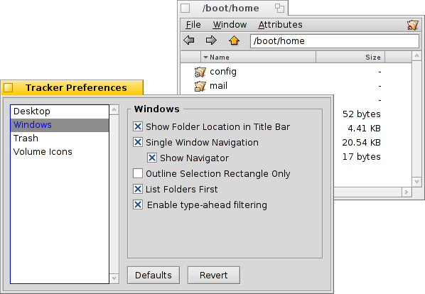

Preferencias de Tracker
abre un cuadro de diálogo que ofrece algunas selecciones que, aunque no fuera obvio, debiera aclararse una vez que se intenten. Ya que todas las selecciones se aplican en vivo, inmediatamente verá los cambios.
Así que, en breve, las selecciones no tan obvias:
- Decide si todos los discos montados aparecerán directamente en el escritorio o en una ventana después de dar clic en un solo icono de disco situado en el Escritorio.
- You can set , i.e. a double-clicked folder doesn't open in its own window, but inside the already open window instead, replacing the view of its parent folder. This is not the same as clicking while holding the OPT key, as described above, because you'll lose the per window saved position and size.
Before you switch Tracker to , because that may feel more familiar to you, we recommend giving the menu based browsing a try first, as that may actually work much faster for you after getting used to. On the other hand, single window browsing offers a Navigator where you can enter or copy & paste a path name and use back, forward and up buttons.
Activating will filter the contents of a Tracker window while you type to only display the files matching your string in their name or any currently displayed attribute. See above.
and you won't see files starting with a ".", a popular naming convention for configuration files under Linux.
You can which will replace the standard icons for image files.

(Montado de discos) - define cuando y cuales discos deben montarse automaticamente, tal como se describe anteriormente en la sección "Montar volúmenes".

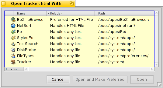

- Un submenú ofrece todas las aplicaciones que pueden manejar este tipo de archivo.
La aplicación preferida que abriría el archivo cuando se le da doble clic tiene su casilla seleccionada. El submenú primero enumera las aplicaciones que pueden manejar el tipo de archivo exacto, en este caso es un archivo de texto, del tipo text/plain. Enseguida vienen todas las aplicaciones que pueden manejar el supertipo en general, o sea text/*. Por último en la lista están aquellas que pueden trabajar con cualquier archivo. Si no hace doble clic sobre alguna aplicación en el submenú, sino en la entrada en su lugar, aparece un cuadro de diálogo:
Aquí de nuevo encontrará los programas que se listaron en el submenú. Al seleccionar uno y dar clic en el botón (abrir y hacerla preferida), puede cambiarse la aplicación preferida para todos los archivos con ese tipo de archivo, en este ejemplo text/plain.

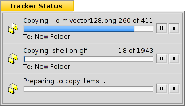

Estado de transacción
Cuando se copian, mueven o borran archivos, Tracker muestra su progreso con una ventana de estado. Si se inicia más de una transacción, cada trabajo obtiene su propio desplegado de estado.
A la derecha están dos botones para pausar o detener la transacción completamente. A veces pueden ser utiles para pausar una transacción larga temporalmente. Por ejemplo, puede que necesite abrir rápidamente una aplicación grande. El copiar grandes cantidades de información congestiona el ancho de banda de entrada y salida de su disco duro y esto retrasa su flujo de trabajo.
