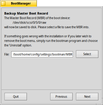

Master Boot Record (MBR) -tietueen varmuuskopiointi
Master Boot Record (MBR) tallennetaan nyt siltä varalta, että jokin menee vikaan ja haluat taas poistaa käynnistysvalikon. Tämä on selvästi hyvin tärkeä askel. Varmista, että et vahingossa korvaa jotain toista MBR-varmuuskopiota esimerkiksi ehkä jostain aikaisemmasta kokeilusta!

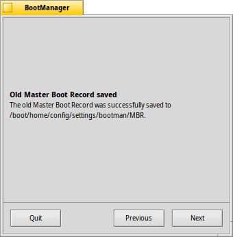

Valitse vain varmuuskopiotiedoston "MBR" kohde tai jätä oletuspolku. -painikkeen napsauttamisen jälkeen saat vahvistuksen siitä, että varmuuskopiointi onnistui.
