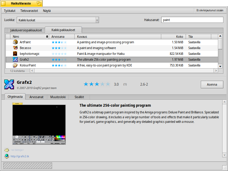

HaikuVarasto on keskeinen sovellus ohjelmistopakkaustesi hallintaan. Sovelluksella voit selata ja etsiä tietovarastoja sekä asentaa ja poistaa pakkauksia. HaikuVarasto alkaa ”Jakeluversiopakkaukset”-luettelolla, jossa on ohjelmistoja, jotka tuntuvat kiinnostavan monia käyttäjiä.
Toinen välilehti näyttää , näyttöön vaihtuu pienempi kuvake ja lisätiedot järjestetään sarakkeisiin:

Alimmaisena on alue, joka näyttää tietoja pakkauksesta, joka on parhaillaan valittuna luettelossa.
Pakkausnimen, tekijän, arvosanan ja version oikealla puolella on painike, joka – riippuen pakkauksen nykyisestä tilasta – sallii sinun tai pakkauksen. Jos pakkaus on jo asennettu, löydät täältä lisäpainikkeen, joka sovelluksen.
Alla on neljä välilehteä: Ohjelmasta, Arvosanat, Muutosloki ja Sisällöt.
Ensimmäisessä välilehdessä on yksityiskohtainen pakkauskuvaus sekä kuvakaappaukset ja yhteystiedot ja pakkausta ylläpitävän ryhmän verkko-osoite, jos sellainen on saatavilla. Kuvakaappauksen pienoiskuvan napsauttaminen avaa uuteen ikkunaan kuvan suurikokoisemman version

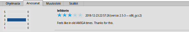

Toisessa välilehdessä näytetään arvosanat ja käyttäjäkommentit, jos niitä on saatavilla.
Vasemmalla on tilasto, joka näyttää kuinka monelta käyttäjältä pakkaus sai tietyn määrän (1...5) tähtiä.
Keskellä on käyttäjäkommentteja käyttäjätunnuksilla, heidän antamiensa tähtien määrä ja mistä pakkausversiosta he antoivat arvosanan tai kommentin. Löydät lisätietoja siitä kuinka voit itse antaa pakkaukselle arvosanan alempaa.

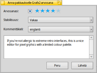

Kun olet luonut käyttäjätilin ja kirjautunut sisään, voit antaa pakkaukselle arvosanan ja jättää kommentin, jos haluat. Liikuta vain hiiren kohdistinta pakkauksen tietoalueen arvosanatähtien päällä ja ne muuttuvat -painikkeeksi. Napsauta sitä arvosanaikkunan avaamiseksi:
Tässä liikutat hiiren kohdistinta tähtien yläpuolella niiden sytyttämiseksi ja arvosanasi valitsemiseksi, voit myös valita tasonumeron sovelluksen stabilisuusarvioksi ja poimia valinnaisen kommentin kielen. Jotta kommentti olisi merkityksellinen, sinun pitäisi työskennellä arvioitavalla sovelluksella tutustuaksesi sen ominaisuuksiin, ohjelmointivirheisiin ja oikkuihin. Ja älä kirjoita seuraavaa suomalaista suurromaania... pidä kommenttisi lyhyenä, lempeänä ja kohteliaana. :)
-painikkeen napsauttamisen jälkeen tiedot lähetetään palvelimelle. Sinun on ehkä siirryttävä -valikkoon valitsemaan ennen kuin voit nähdä muutoksesi.
Voit milloin tahansa palata ja muokata kommenttiasi tai antaa arvosanan uudelleen. Voit myös piilottaa arvioinnin muilta käyttäjältä poistamalla valinnan valintaruudusta , joka näkyy ikkunassa heti kun olet esimmäisen kerran antanut pakkaukselle arvosanan.
