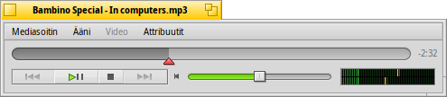

Mediasoitin on kaikkien ääni- ja videotiedostojen oletussoitin. Kiitos sen ffmpeg-taustaohjelman, se tukee laajaa joukkoa yleisesti käytettyjä tiedostomuotoja. Sen yksinkertaisessa käyttöliittymässä on kaikki odottamasi ohjainpainikkeet:
Edistymispalkin liukukytkin sallii sinun vaihtaa nopeasti sijaintia. Hiiren kohdistimen pitäminen palkin päällä näyttää nykyisen ajan ja leikkeen jäljellä olevan ajan. Oikealla olevan aika-näytön napsauttaminen vuorottelee pituuden, nykyisen ja jäljellä olevan ajan välillä.
Sen alta löydät tavalliset ohjaimet paluuseen edelliseen kappaleeseen, soitolle, tauolle, pysähtymiselle ja siirtymiselle seuraavaan kappaleeseen. Sitten on äänenvoimakkuuden säädin (kaiutinsymbolin napsauttaminen vuorottelee mykistämistä) ja voltti-/jännitemittari.

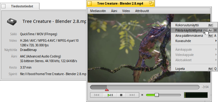

Kaikille medioille on käytettävissä valikko (ALT I). Se näyttää tiedot parhaillaan ladatusta tiedostosta, kuten soittoajan tai ääni- tai videokappaleen yksityiskohdata ja sen koodekin.
Useimmin käytetyt valikkokomennot ovat käytettävissä myös videoalueella hiiren kakkospainikkeen asiayhteysvalikosta. Se näppärää, kun ollaan kokonäyttötilassa.
Valikon alta löydät valitsimia kaventaa tai laajentaa ikkunaa eri tasoille tai ikkunan pakottamiseksi vakioarvoisiin kuvasuhteisiin. Kuvasuhteen jättäminen oletusarvoiseksi valikossa pitäisi toimia parhaiten oikein koodatuilla tiedostoilla.

Voit vuorotella -tilaa (ALT ENTER tai F tai hiiren ykköspainikkeen kaksoisnapsautuksella), piilottaa Mediasoittimen ikkunarajat ja ohjaimet (ALT H tai hiiren kakkospainikkeen kaksoisnapsautuksella) tai pitää sen ikkunaa (ALT A).

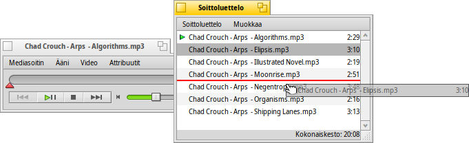

(ALT P) avaa ikkunan, jossa näkyy soittamista odottavien tiedostojen jono. Rivin kaksoisnapsautus aloittaa sen soittamisen.
Voit lisätä lisää tiedostoja pudottamalla ne luetteloon ja järjestämällä niiden sijainti raahaa ja pudota -toiminnolla. Uudet tiedostot lisätään siinä järjestyksessä, jossa ne valitaan Seuraaja-ikkunasta. Raahaa & pudota ne näyttäen hiiren kakkospainikkeella (yleensä oikeanpuoleinen painike) asiayhteysvalikon niiden lisäämiseksi (aakkosjärjestyksessä).
Valikosta voit a tai a (DEL) luettelorivin tai poistaa todellisen tiedoston valikolla (ALT T).
Voit tietysti tallentaa valikolla soittoluettelon ja myöhemmin avata se uudelleen valikolla , tai aloittaa se yksinkertaisesti kaksoisnapsauttamalla soittoluettelotiedostoa.

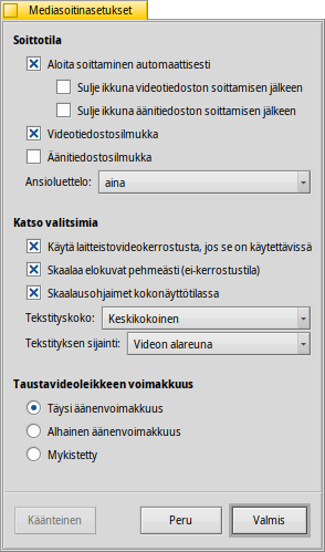

Mediasoittimen käyttäytymisen hienosäätöön on useita asetuksia:
Ensimmäinen kohta, , on aika itsestäänselvä.
Aloita soittaminen automaattisesti, sulje ikkunat kun lopetetaan tai soita leikkeitä silmukassa.
Ponnahdusvalikosta valitset Mediasoittimen käynnistymiskäyttäytymisen. Pitäisikö sen käynnistyä siitä kohdasta, jossa soittaminen loppui edellisellä kerralla: , , tai .
Seuraavana on erilainen .
Voit valita , mikä alentaa suoritinkäyttöä, mutta toimii vain yhdessä videoikkunassa ja tarvitsee tukevan videokorttiajurin.
Voit valita (kun ei olla kerrostustilassa) mikä käyttää hyvin nopeaa suodatusta pehmentäen muuten lohkomaisia pikseleitä, kun kavennetaan videonäkymää tai katsotaan kokonäyttötilassa.
jos pidät parempana hiukan isompia ohjaimia, ehkä katselet näyttöä hiukan kauempaa kokonäyttötilassa.
Sitten on asetukset ja . Ne voidaan näyttää ssa, jossa ne ovat aina kuvan päällä. Tai ssa, mikä sallii sinun muuttaa ikkunan kokoa pystysuoraan ja näyttää tekstitykset sen sijaan alhaalla mustana palkkina.
Viimeinen asetus määrittelee äänenvoimakkuuden niille leikkeille, jotka eivät ole parhaillaan aktiviisia. Voit kailottaa niitä kaikkia voimakkuudella , vähemmän häiritsevällä tai hiljentää .
