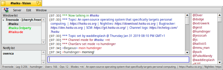

Vision on aluperin BeOS-käyttöjärjestelmää varten kehitetty IRC-asiakasohjelma. Dokumentaatio ja vianjäljitys löytyy osoiteesta Vision-kotisivu.
Kaikkein sujuvinta on englanninkielinen #haiku osoitteessa irc.oftc.net.
Joitakin neuvoja, erityisesti jos olet uusi IRC-kanavalla:
Etsi webistä ”IRC-etiketti” oppiaksesi mitä saa tehdä ja mitä ei saa tehdä juteltaessa. Ilman suurempaa etsimistä löysin Getting help on IRC, jonka tekijä on Christoph Haas. Se on ihan hyödyllinen.
Rekisteröimällä käyttäjätunnuksesi varmistat, että kukaan ei voi tehdä mitään metkuja ja hankkia vakinaisten käyttäjien luottamusta. Katso lisätietoja asiasta osoitteesta OFTC's FAQ.
Aseta Haikun Ääniasetukset ilmoittamaan, jos joku mainitsee käyttäjätunnuksesi. Ihmiset eivät aina seuraa IRC-asiakasohjelmansa näyttöä. Laittamalla alkuun sen henkilön käyttäjätunnuksen, jolle haluat puhua, kasvatat mahdollisuuksia viestisi huomaamiseen. Samalla tavalla Pääteikkunassa Vision tukee käyttäjätunnusten sarkaintäydentämistä, toisin sanoen, jos kirjoitat käyttäjätunnuksen alkukirjaimet ja painat sarkainnäppäintä, Vision täydentää ensimmäisen täsmäävän käyttäjätunnuksen.
