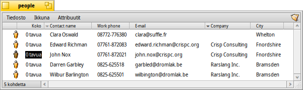

Itse tiedosto ei edes tarvitse mitään sisältöä. Vilkaise esimerkiksi näitä Ihmiset-tiedostoja:
Kuten näet, nämä kaikki ovat nollakokoisia tiedostoja, joihin on liitetty attribuutteja. Sähköpostiattribuutti ”John Nox” on parhaillaan muokattavana Seuraajassa.
Jos indeksoit näitä attribuutteja, kuten oletuksena Ihmiset-, sähköposti- tai äänitiedostoja, ne ovat myös etsittävänä Haikun nopeassa hakujärjestelmässä.

Napsauta sarakeotsaketta lajittelujärjestyksen vaihtamiseksi päinvastaiseksi. Voit perustaa toissijaisen lajittelujärjestyksen painamalla VAIHTO-näppäintä samalla kun napsautat sarakeotsaketta. Voit lajitella Ihmiset-tiedostosi esimerkiksi yrityksen nimen mukaan ja sen sisällä lajitella yhteystietojen nimen mukaan. Katso yllä olevaa näyttökaappausta esimerkkinä. Toissijainen lajittelu on merkitty vaaleammanvärisellä indikaattorilla otsakkeen vieressä.
