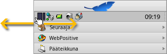

Tarttumalla tarjottimen toiseen pisteviiva-alueeseen voit muuttaa Työpöytäpalkin leveyttä raahaamalla hiirtä vasemmalle tai oikealle:
Laajempi Työpöytäpalkki sallii enemmän kuvakkeita tarjottimen yhdellä rivillä. Se myös typistää suoritettavien ohjelmien luettelon harvemmin käytettävien ohjelmien pitkät sovellusnimet, erityisesti jos käytät suuria kuvakkeita.

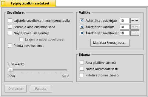

Työpöytäpalkin asetukset
Työpöytäpalkin asetuspaneeli on jaettu kolmeen lohkoon.
Sovellukset
Seuraava asetus ei koske asennettuja sovelluksia, vaan suoritettavien sovellusten luettelon käyttäytymistä ja ulkonäköä.
| Lajittelee suoritettavat ohjelmat aakkosjärjestykseen. | ||
| Seuraaja on aina ensimmäisenä luettelossa jopa silloin kun sovellukset on lajiteltu aakkosjärjestykseen. | ||
| Tarjoaa pienen käyttöliittymäkomponentin näyttämään/piilottamaan ohjelman kaikki ikkunat sen Työpöytäpalkkirivin alle. | ||
| Vasta käynnistettyjen ohjelmien ikkunat laajenevat automaattisesti niiden Työpöytäpalkkirivillä. | ||
| Poistaa suoritettavien sovellusten tekstinimiöt. | ||
| Säätää suoritettavien sovellusten kuvakekoon. |
Valikko
Vaikka Työpöytäpalkin pari ensimmäistä valikkoriviä ovat kiinteitä, voit räätälöidä -valikkorivin alla olevia.
Tässä voit asettaa Työpöytäpalkin valikossa näkyvien äskettäisten asiakirjojen, kansioiden ja sovellusten lukumäärän, tai haluatko nähdä niitä ollenkaan.
Painike  avaa kansion ~/config/settings/deskbar/menu/. Siitä löydät tiedostot ja kansiot, jotka ilmaantuvat Työpöytäpalkkiin, oletuksena näitä ovat , , , ja .
Voit poistaa ja lisätä kohteita kuten linkkejä sovelluksiin, asiakirjoihin tai jopa kyselyjä yksinkertaisesti kopioimalla/poistamalla niitä tästä kansiosta tai tähän kansioon.
Pakkauksesta automaattisesti asennetut ohjelmat laittavat valikkorivin Työpöytäpalkkiin. Asennettujen pakkausten lukumäärästä riippuen Työpöytäpalkki voi kasvaa liian laajaksi. Jos haluat mieluiten ohjata asetuksia itse ja haluat nähdä Työpöytäpalkissa vain ne sovellukset, jotka linkität sinne (mahdollisesti luokittelemalla alikansioihin), niin tee se näin:
Luo valikkoon menu-kansio linkkipaikkaan ~/config/settings/deskbar/ ja nimeä uudelleen menu_entries. Pääteikkunassa linkki luodaan:
Ikkuna
Lopuksi Työpöytäpalkki-ikkunan asetukset.
| Työpöytäpalkki pysyy aina kaikkien muiden ikkunoiden päällä. | ||
| Työpöytäpalkki ponnahtaa päällimmäiseksi, jos hiiren kohdistin koskettaa kohtaa, jossa Työpöytäpalkki kohtaa näytön reunan, ja se siirtyy muiden näyttökomponenttien alle, kun kohdistin jättää Työpöytäalueen. | ||
| Työpöytäpalkki on pienennetty vain muutaman pikselin kokoiseksi ja ponnahtaa näkyviin vain, jos hiiren kohdistin koskettaa pikseleitä. |
