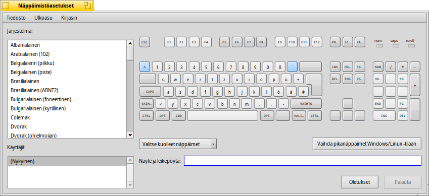

Yllä olevan kuvan oikean puoleisessa osassa Näppäimistöasetukset-ikkuna näyttää esityksen näppäimistöstäsi. Kun painat näppäintä, vastaava painike kuvassa tummenee ja siihen liitetty symboli siirtyy Näyte ja leikepöytä-tekstikenttään alhaalla. Sieltä voit myös kopioida ja liittää sen asiakirjaan.
Siten Näppäimistöasetukset-sovellus ei ole tarkoitettu vain paikallisen näppäimistösi asetukseen, vaan se on hyödyllinen myös etsittäessä tiettyä symbolia muissa kielissä. Esimerkiksi voit vaihtaa näppäimistöksi "French", löytää merkin "ç" ja kopioida sen sähköpostiviestiisi Françoisille. (Vaikka löydät ehkä "cedil":n myös muista näppäimistöasetuksista...)
Muuntonäppäimen kuten VAIHTO, CONTROL tai OPTION painaminen vaihtaa näytettyä näppäimistöä sitä vastaavasti.
Sitten näkyvissä on myös näppäimiä, joissa on sininen tausta. Näitä näppäimiä kutsutaa kuolleiksi näppäimiksi, jotka voivat muuttaa näppäintä, jota painat seuraavaksi. Jos napsautat sellaista näppäintä hiirellä, muutettavat näppäimet näkyvät keltaisena. Napsauta uudelleen ja kaikki palautuu normaaliksi. Esimerkkejä ovat é, ñ, ó tai ë.
Alla näppäimistöesitykseen on kaksi lisävalitsinta:
| yllä mainittujen sinisten näppäinten asettamiseksi. | ||
| pikanäppäinten käyttämiseksi Windows-/Linux-tilassa, esimerkiksi. CONTROL (normaalisti CTRL) tai Haiku-tilassa, esimerkiksi COMMAND (normaalisti ALT). |
Vasemmalla näkyvät luettelot tarjoavat järjestelmän esiasetetut näppäimistöasetukset ja alla on, jos niitä on saatavilla, käyttäjän määrittelemät kuvaukset. Voit vaihtaa näppäimistöasetusta näppäimistöesittelyssä: raahaa&pudota yksi näppäin toisen päälle ja ne vaihtavat paikkaa.
Voit luoda myös henkilökohtaisia kuvauksia raahaamalla & pudottamalla merkin toisesta sovelluksesta näppäimeen. Esimerkiksi, voit laajentaa normaalia näppäimistöäsi usein käytetyllä valuuttasymbolilla. Napsauta vain CONTROL-näppäintä ja raahaa & pudota punnan symboli Merkkiesittelystä 'P'-näppäimelle, jolloin saat £-symbolin painamalla CTRL P-näppäimiä.
Napsauttamalla hiiren kakkospainikkeella tavallista näppäintä asiayhteysvalikko tarjoaa
-valikon sen esittelyn. Muunninnäppäimillä voi olla vaihtoehtoisia esittelyjä, kuten CAPS LOCK-näppäimen käyttö CTRL-näppäimenä:

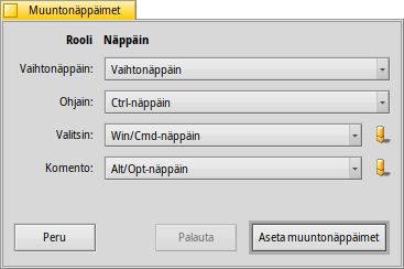

Vaihtoehtona tälle näppäinten raahaamiselle & pudottamiselle on valikko , joka avaa tämän ikkunan:
Tässä voit liittää näppäimet niiden vastaaviin rooleihin tai jopa ottaa avaimen rooli kokonaan pois käytöstä. Voit jopa liittää samalle näppäimelle eri rooleja, vaikka se ei useimmiten ole hyvä ajatus ja sinua varoitetaan pienellä huutomerkillä ponnahdusvalikon sivussa, jos teet sen.
Painamalla  toteutetaan muutoksesi ja ikkuna suljetaan.
Valmistumisen jälkeen voit tallentaa tuloksen valikossa . Muokattu kuvauksesi esiintyy vain käyttäjän määrittelemässä luettelossa, jos se on tallennettu tiedostoon ~/config/settings/Keymap/. Muussa tapauksessa sinun on ladattava se manuaalisesti kohdasta .
Jotta näppäimistöasetus täsmäisi paremmin fyysiseen näppäimistöösi, käytettävissä on useita erilaisia asetuksia -valikossa.
Käytetyn näppäimistöesittelyn kirjasimet asetetaan valikosta . Huomaa, että määritellyssä esittelyssä ei aina välttämättä ole tietyn näppäimistöasetuksen kaikkia merkkejä.
Lopuksi käytettävissä on -painike, joka palauttaa asetukset sellaisiksi, kuin ne olivat Näppäimistöasetukset-sovelluksen käynnistyessä.
