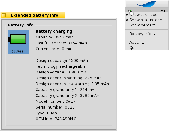

Le menu contextuel offre les options suivantes :
| Indique le niveau de batterie en pourcentage du temps restant. | ||
| Affiche l'icône de l'appliquette. | ||
| / | Bascule l'affichage entre le pourcentage de batterie restante ou le temps d'autonomie. ( doit être actif). | |
| Affiche la fenêtre des informations détaillés des batteries. | ||
| Affiche la fenêtre À propos (About). | ||
| Quitte l'appliquette PowerStatus. |
Quand est actif, le niveau des batteries est indiqué entre parenthèses pendant la charge.
