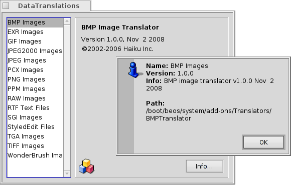

Chaque application a la capacité d'ouvrir et d'enregistrer tous les formats de fichier pour lequel il y a un traducteur installé. Les paramètres de ces traducteurs peuvent être configurés dans le panneau de préférences DataTranslations.
En fonction de ses aptitudes, chaque traducteur vous proposera des réglages différents. Au minimum, vous obtiendrez un bouton qui ouvre une fenêtre avec les crédits et le chemin d'installation.
Le tableau suivant donne un aperçu des traducteurs par défaut avec leurs options les plus utiles.
