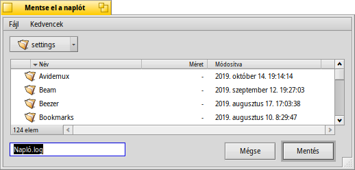

filepanel | A filepanel lehetőséget nyújt arra, hogy kiválasztjuk egy fájl vagy mappa helyét megnyitás vagy mentés céljából. Az ablak bezárása után megkapjuk a kiválasztott fájl vagy mappa útvonalát. Több paraméter is elérhető, például az induló mappa, az ablak címe, mentés esetén a fájl neve, és az engedélyezett fájltípusok. Példa: filepanel -s -t "Mentse el a naplót" -d ~/config/settings -n Napló.log

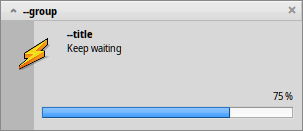

notify | notify shows a notification panel with a message. There are various parameters that are described when you call notify --help. A notification can also be used to show the progress of some action. When doing that, it's important to set a messageID and always use it when you update the progress (a float between 0.0 and 1.0 that's printed as percent). Otherwise you'll see several notification panels if you update quicker then the set timeout. notify --type progress --group "--group" --title "--title" --icon /boot/home/bebook.hvif \ --messageID MyMessageID --progress .75 "Keep waiting"
