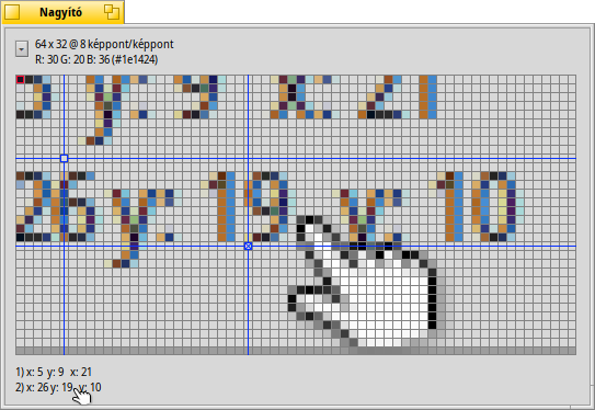

A program az egér körüli területet nagyítja fel.
At the top you'll find the size and magnification level of the area. "64 x 32 @ 8 pixels/pixel" means that you look at a 64x32 pixel rectangle around your mouse pointer and every pixel is enlarged by a factor of 8.
Ez alatt a pirossal jelölt képpont színének kódját találjuk. Ennek a színnek mind az RGB, mind pedig a hexadecimális kódját látjuk.
A kijelölt képpont a / / / billentyűkkel mozgatható.
Hogy megmérje a távolságokat két kék kereszt is a rendelkezésére áll, melyet az ALT H kombinációval adhatunk a képhez. Az ezek X/Y koordinátái a bal felső sarokban jelenik meg, ha mind a kettő kereszt hozzá van adva, akkor az egymás közti távolsága az ablak alján látható majd.
A keresztek mozgathatóak a / / / billentyűkkel. Az aktív kereszt "x"-el van jelölve.
