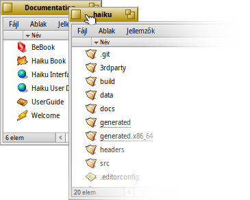

- A sárga fül nem csak egy program vagy egy fájl neve:
- Mozgathatjuk a SHIFT lenyomva tartásával, így lehetővé téve több ablak halmozását.
- Az ablak elrejthető (az Asztalsávra kicsinyíthető), ha duplán kattintunk a fülön (vagy a CTRL ALT M kombinációval). A már elrejtett ablakok hozzáférhetőek az Asztalsávon illetve a Programváltóban.
- Az ablak háttérbe küldhető, ha a fülön (vagy az ablak keretén) a jobb gombbal kattintunk.

Könnyű mozgatás és méretezés
Az ablakok mozgatása és méretezése egy fontos része a programmal való interaktivitásnak. Ennek a kis sárga fülön és a vékony keret használatán túl van más módja is. A méretező sarok kis mérete miatt annak is megvannak a maga korlátai: csak a jobb alsó sarok irányában van lehetőség az ablak átméretezésére.
A jobb oldali keret a méretezésre szintén használható, de pontosan kell célozni az egérrel.
Ezen problémák kiküszöbölésére a Haiku különféle ablakkezelő kombinációkat tud használni a CTRL ALT és az egér használatával. További információk a Billentyűzet-kombinációk fejezetben.
A CTRL ALT lenyomásakor az egérhez közeli ablakkeret kiemelésre kerül. Mozgasd az egeret a többi keret felé, hogy másik keret legyen kijelölve. Kattints a jobb egér gombbal és mozgasd azt az ablak átméretezéséhez a kijelölt keret mentén.
Tartsd a CTRL ALT billentyűt és a bal egér gombot lenyomva majd mozgasd azt az ablak bármely részén az ablak mozgatásához. Gyors duplakattintás a jobb egér gombbal pedig hátraküldi azt.

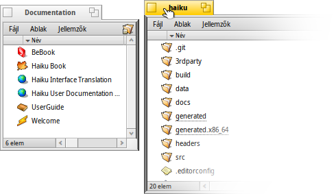

Halmozás és csempézés
A Haiku egy egyedi lehetőséget nyújt a teljes ablakhosszúságú fejléccel ellentétben a füles stílusú ablakfejléccel. Ez a "Halmozás és csempézés".
Mint azt az alábbi példa mutatja, a Nyomkövető ablak a könyvjelzőkkel és a WebPositive ablak csempeszerűen illeszkenek egymáshoz. Ugyanakkor a WebPositive maga pedig egy másik Nyomkövető ablakkal (Saját mappa) van csoportba ("halomba") rendezve. A kép jól mutatja, hogy miként válthatunk a két ablak közt.
Az ehhez hasonló halmozáskor az ablakok mozgatása és méretezése együtt történik. Ez remek lehetőség arra, ha egy feladat több részét együtt akarjuk kezelni. Például, ha van egy böngésző ablak a dokumentációnak, egy másik ablak a szövegszerkesztőnek, egy harmadik, Nyomkövető ablak a fájloknak, illetve egy feladathoz tartozó levél is meg van nyitva, akkor ezt mind egyben kezelhetjük.
Az ablakok összerendezése egyszerű: tartsuk lenyomva az OPT billentyűt mialatt az egyik ablakot a fülénél fogva a másik ablak füléhez közel húzzuk, vagy a keretet a másik keretig addig, amíg a színe át nem vált, majd engedjük fel az egér gombját.
A halmozás és a csempézés két részből áll.
![]() | A halmozáshoz az ablakokat a füleknél egymás fölé kell húzni, ezután automatikusan a fülek a megfelelő pozícióba kerülnek. |
![]() | A "csempézés" annyit jelent, hogy az ablakokat függőlegesen vagy vízszintesen egymáshoz "ragasszuk". |
A szétválasztás hasonló módon történik, csak lenyomva kell tartani az OPT gombot, mialatt az ablakot kihúzzuk a csoportból.
