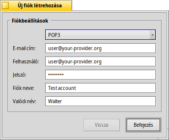

E-mail fiók létrehozása
Nézzük végig a felhasználói fiók beállításának lépéset.
A gomb megnyomásával létrehozunk egy új, üres fiókot. Ekkor megnyílik egy panel, ahol a hozzáférési adatokat kell megadnunk:
Elsőként válasszuk ki, hogy hogyan akarjuk a leveleinket letölteni: vagy protokol használatával.
Ezután meg kell adnunk az E-mail címet, a felhasználói nevet és jelszót, a fiók elnevezését és az Ön valódi nevét.

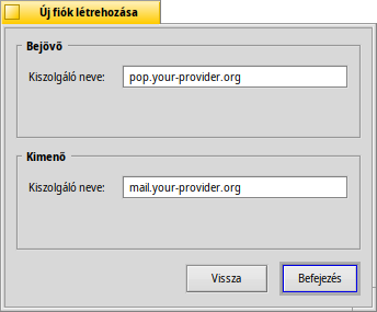

Ha az e-mail címed egy ismert szolgáltatónál van, akkor a Haiku ismeri annak technikai adatait, mint például a kiszolgáló IP-címét. Egyéb esetben, kattintsunk a gombra, ahol megadhatjuk ezeket az adatokat:
Elsőként adjuk meg a kiszolgáló nevét, a bejelentkezés és a biztonság típusát mind a bejövő, mind pedig a kimenő levelek esetében. A szükséges információk megtalálhatóak a szolgálató oldalán.

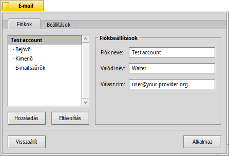

Fiók beállításai
A bal oldalon a fiók nevének kiválasztásakor néhány alap beállítás módosíható:
A Fiók neve egy elnevezés, ami megjelenik például az e-mail beállításoknál, illetve az értesítés-ablakokban. A Valódi név az, ami majd mint feladó jelenik meg a címzett levelezőprogramjában. A Válasz cím pedig az az e-mail cím, amire az Ön által küldött levélre válaszoláskor megszeretné azt kapni. Ez általában megegyezik azzal a címmel, amiről küldi a levelet.
Ha az e-mail fiókot csak küldésre vagy fogadásra szeretné használni, akkor a fiók nevén jobb gombbal kattintva ki- illetve bekapcsolhatja a megfelelő funkciót.

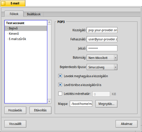

Bejövő levelek beállítása
Kattintson a listaelemre az e-mial fiók neve alatt a bejövő levelek beállításához.
Az első beállítás a , ahonnan a bejövő leveleket fogadja. Ha a szolgáltató egyéni portot használ, akkor azt is meg kell adni a kiszolgáló neve után kettősponttal elválasztva. Például: mail.szolgaltato.hu:1400.
Ezután a hozzáférési információkat adhatjuk meg: a Felhasználót és a Jelszót, és szükség esetén a Bejelentkezés típusát is módosíthatjuk, ami lehet illetve .
POP3 használatakor, ha több számítógépen is letöltjük a leveleinket, akkor ajánlott bejelölni a , és a opciót.
IMAP esetében pedig, ajánlott bejelölni a opciót. Továbbá, megadhatja az at, hogy csak az adott mappákat és almappákat szinkronizálja.
Arra is van lehetőségünk, hogy megadjuk a t. Ha a levél mérete nagyobb a megadottnál, akkor csak a levél fejléce töltődik le, majd eldöntheti, hogy letölti-e a levél többi részét vagy sem. FIGYELEM: jelenleg ha lassú az internetünk, akkor ezt az opciót ki kell kapcsolni, mert külünben a levélnek csak a fejléce fog letöltődni.
A bejövő levelek mappájának Útvonala is módosítható (alapértelemzett: /boot/home/mail/in/), ami hasznos lehet, ha több fiókkal is rendelkezünk, és mindegyik levelet külön akarjuk tárolni. Ugyanakkor a lekérdezések használatával is hasonló eredményt kaphatunk.

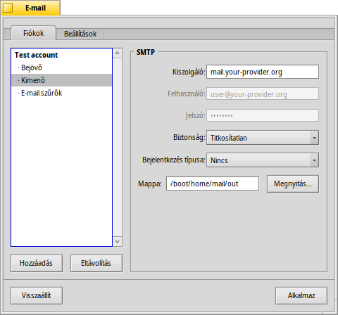

Kimenő levelek beállítása
A listaelemre kattintva a levélküldési beállításokat adhatjuk meg.
Elsőként a Kiszolgáló címét adjuk meg. Mint a bejövő leveleknél, itt is megadható a port. Például: mail.szolgaltato.hu:1200.
Ha szükséges bejelentkezni a küldés előtt, akkor válasszuk ki a Bejelentkezés típusa listából az )-t, majd adjuk meg a felhasználói nevünket és a jelszavunkat is. A másik lehetőség az, amikor a szolgáltató azonosítás céljából az új levelek ellenőrzését kéri küldés előtt: .
Itt is szintén megadhatjuk az Útvonalát az elküldött levelek mappájának (alapértelmezett: /boot/home/mail/out/).

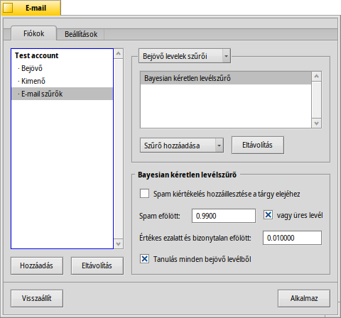

Figyelmeztetések és szűrők

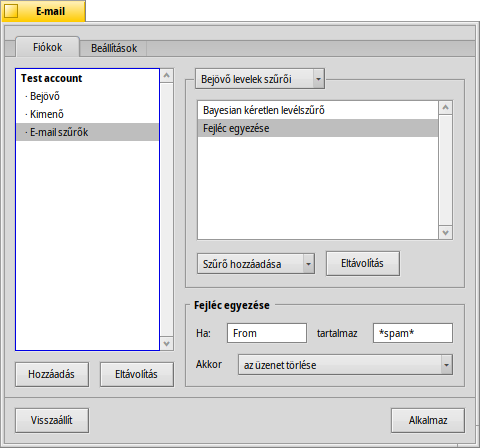

Az új levelekhez figyelmeztetéseket és szűrőket is állíthatunk be az listaelemre kattitnva. Több szűrő is hozzáadható a listához, amiknek a sorrendje határozza meg a kiválasztott műveletek végrehatását. A sorrend pedig a listában lévő szűrők mozgatásával módosítható.
Jelenleg három áll a rendelkezésünkre. Miután a szűrőt hozzáadjuk a listához, jelöljük ki azt hogy meg tudjuk adni a hozzá tartozó beállításokat.
Kéretlen levél szűrő (AGMS Bayesian)
A kéretlen levelek szűrése sztatisztikai alapon osztályozza a leveleket. Minden esetben egy 0 és 1 közötti értéket rendel a levelekhez, majd eldönthetjük, hogy mekkora értéktől jelölje a levelet kéretlennek.
Ezt az értéket hozzáfűzhetjük a levél címéhez is.
A levél szűrő tanulni is képes minden bejövő levélből. Természetesen nekünk kell megtanítanunk a programnak, hogy mely levelek azok, melyek hibásan lettek kéretlennek jelölve. További információk a Levelezés leírásánál.
A vel együtt automatikusan kigyomlálhatjuk a kéretlen leveleket.
Szabály szűrő
Ez a szűrő a levél fejlécét hasonlítja össze a megadott feltétellel, és végrehajtja a megadott műveletet is.
Az első oszlopban lévő mezőket ellenőrizheti a szűrő. Érvényes mezőnevek:

A második beviteli mező tartalmazza a keresendő mintát. Itt megadhatunk általános kifejezéseket, melyek remekül variálhatóak, de sajnos sokszor nagyon is túlbonyolíthatóak. Kicsit utána olvasva rájön, hogy nem is olyan bonyolult a keresési minták használata.
Az előugró menüből megadhatunk egy műveletet, amit a rendszer végrehajt a minta egyezésekor. Elmozgathatjuk vagy törölhetjük a levelet, "Olvasott"-nak vagy más állapotúnak jelölhetjük, vagy beállíthatjuk, hogy melyik fiókból fogunk válaszolni rá.

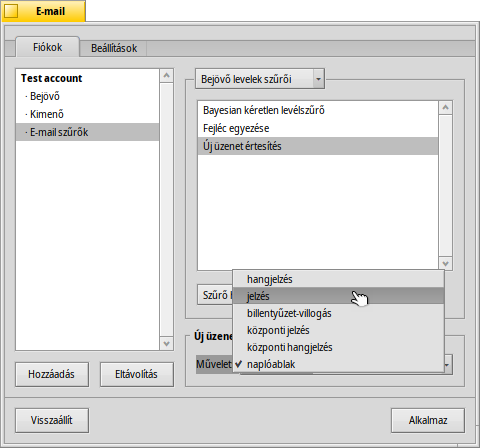

Figyelemztetés új levelek érkezésekor
Több módon is kaphatunk értesítést új levelek érkezésekor. A menüben több, kombinálható lehetőség közül is válaszhatunk:

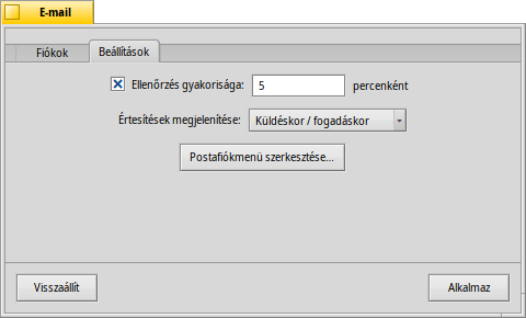

Levelező-rendszer beállítása
A bejövő és kimenő kiszolgálók és a szűrők beállítása után most lássuk, hogy a levelező rendszer milyen beállításokkal rendelkezik.
A Levelek ellenőrzése részben beállíthatjuk, hogy milyen gyakorisággal ellenőrizze az új leveleket.
Ha betárcsázós internettel rendelkezünk, ajánlott bejelölni a és a jelölőnégyzetet az állandó ellenőrzés elkerülése érdekében.
A levelező rendszer rendelkezik egy állapot ablakkal, ami megadható, hogy mikor jelenjen meg: , , vagy .
Győződjünk meg arról is, hogy az be legyen jelölve, ugyanis csak akkor fogja tudni használni a levelező rendszer szolgáltatásaikat.
