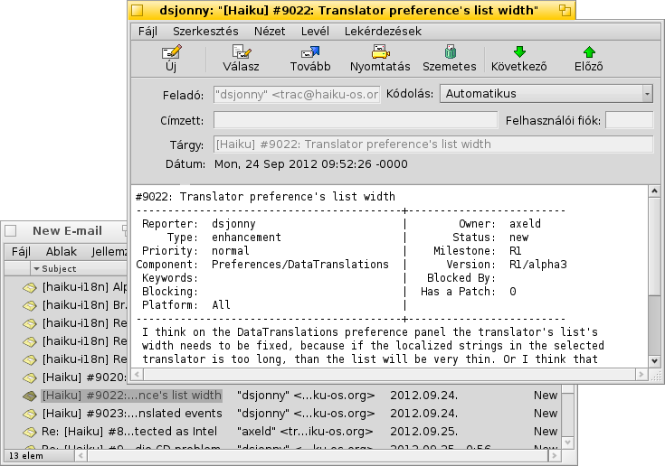

Minden levél egy fájlként kerül eltárolásra, ahol a levél információi (mint például a feladó, tárgy, dátum) és annak állapota (például új, megválaszolt, elküldött) BFS jellemzőkként lesznek megadva. Ezek a jellemzők pedig segítenek a levelek keresésében/szűrésében..
Mivel minden levél egy fájl, azok listázása és böngészése/használata épp úgy működik, mint bármely más fájl esetén (mint például egy mappában lévő képek és azok megnyitása a Képmegjelenítővel). Ha a Nyomkövető ablakot megnyitva hagyjuk, akkor látni fogjuk, hogy épp melyik levelet olvassuk, miközben a Levelezés programban lépegetünk a levelek között.

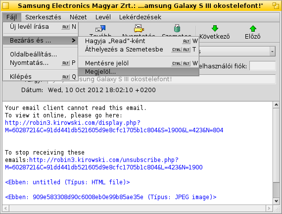

Nem szükséges megnyitni a leveleket a Levelezés programban az állapotuk módosításához. A Mark as Read (Olvasottnak jelöl) és a Mark as... (Megjelöl, mint...) Nyomkövető kiegészítőket használhatjuk a kijelölt leveleken, és egy lépésben módosítható azok állapota.

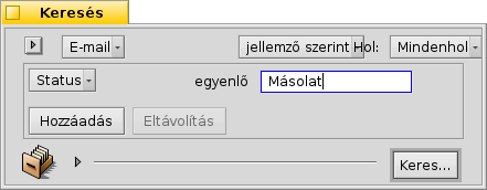

![]() Egyéni ("Másolat") állapottal rendelkező levelek. |

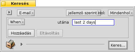

![]() A legutóbbi két nap levelei. |

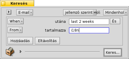

![]() Az utóbbi 2 hétben a Haiku i18n-től érkezett levelek. |
