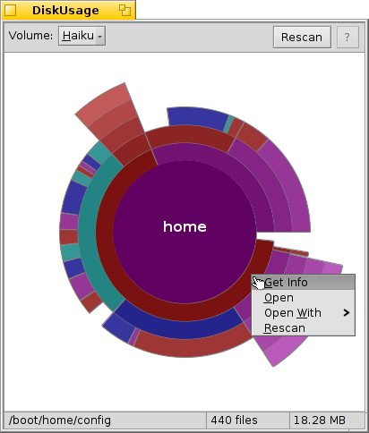

I cerchi concentrici rappresentano i diversi livelli nella gerarchia del filesystem. Nell'immagine qui sopra, il cerchio centrale rappresenta la cartella /boot/home/. Ogni segmento dell'anello immediatamente successivo a quello centrale è un file o una cartella presente sotto /boot/home/. Ogni segmento sempre più esterno rappresenta un livello inferiore nella gerarchia dei file. È possibile ridimensionare la finestra in modo che vengano mostrate anche le cartelle dei livelli più bassi.
  • Se la rappresentazione grafica di un file o cartella è resa con meno di 2° circa, sarà tralasciata nella visualizzazione.
  • Il numero dei file che sono riportati all'interno di una cartella, include anche i file nelle sottocartelle. Le cartelle contano come file.
  • Utilizzo Disco ignora i link simbolici.
Spostando il mouse su un segmento, è possibile visualizzare nella barra di stato in basso informazioni su quel file o cartella.
Cliccando col tasto destro su un segmento, apparirà un menù contestuale con Ottieni informazioni, Apri (attraverso il Tracker), Apri con un'altra applicazione adatta o Riscansiona quella cartella in particolare.
Cliccando col tasto sinistro su un segmento, il cerchio centrale sarà dato da quel file o cartella.
Cliccando col tasto sinistro il cerchio centrale, si passerà al livello superiore.
