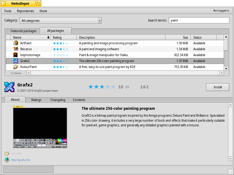

HaikuDepot è il punto di riferimento per la gestione delle applicazioni software. Con esso puoi esplorare e cercare nei repository dei pachetti e installare e disinstallare i pacchetti. Come impostazione predefinita, HaikuDepot parte con une lista di "Pacchetti in evidenza", software che sono ritenuti interessanti da molti utenti.
La seconda scheda mostra , la visualizzazione passa ad icone più piccole e informazioni aggiuntive disposte in colonne:
Il filtro
In alto troviamo alcuni strumenti per filtrare la lista dei pacchetti disponibili sottostanti:
Il menù a pop-up ti permette di limitare la lista a determinate categorie come "Audio" o "Giochi".
Il campo di testo filtra la lista in modo che siano visualizzati tutti quei pacchetti che hanno nel loro nome o nella loro descrizione le stringhe inserite (delimitate da spazi).
Il menù della sbarra dei menù determina quali repository vengono interrogati. I pacchetti "Locale" sono quelli che sono stati installati da origini diverse da quelle dei repository in rete; magari da una chiavetta USB o scaricati da qualche sito web oppure un pacchetto che tu stesso hai costruito.
La lista
Come in ogni finestra di Tracker, puoi scegliere da un menù contestuale quali colonne visualizzare attraverso un clic destro nell'intestazion delle colonne. Un clic di sinistra ordina la lista secondo quella colonna. Certo, puoi sempre riordinare le colonne trascinandole su una nuova posizione.
The column shows when a packge was added or updated. Sort by this column to see what's new or updated at the top of the list.
The column of a package can have one of several states:
: Il pacchetto è attualmente installato e pronto all'uso.
: Il pacchetto esiste in quel repository e può essere scaricato e installato. Se c'è qualche dipendenza con altri pacchetti, si verrà informati in merito quando si procederà con l'installazione e verrà posta un scelta riguardo a tutto ciò che occorre scaricare/installare.
: In attesa viene mostrato quando un pacchetto è in coda per il download/installazione. Quando si sta scaricando un pacchetto, l'avanzamento viene mostrato con un valore percentuale.
Si può prendere la linea puntata che sta sotto la lista dei pacchetti e l'area delle informazioni per ridimensionare verticalmente la lista dei pacchetti.
L'area delle informazioni
In basso c'è un'area che visualizza le informazioni sul pacchetto attualmente selezionato nella lista superiore.
A destra del nome del pacchetto, autore, valutazione e versione c'è un pulsante che – in base allo stato attuale del pacchetto – ti permette di fargli o . Se un pacchetto è già installato, troverai un pulsante aggiuntivo per aprire l'applicazione.
Sotto ci sono quattro schede: Informazioni su..., Valutazioni, Registro modifiche e Contenuto.
La prima scheda ha una descrizione dettagliata del pacchetto, schermate, un indirizzo di contatto e l'URL del gruppo che mantiene il software impacchettato, se disponibili. Cliccandoo la istantanea in miniatura essa si aprirà a dimensione intera in una nuova finestra

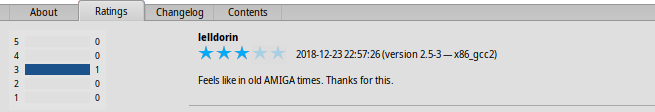

La seconda scheda mostra le valutazioni e i commenti degli utenti, se disponibili.
A sinistra c'è una statistica che mostra il numero di stelle (da 1 a 5) che il pacchetto ha ottenuto e da quanti utenti.
Nel mezzo ci sono i commenti degli utenti con il loro soprannome, il numero di stelle che hanno dato al pacchetto e quale versione del pacchetto hanno valutato e commentato. Troverai più informazioni su come valutare un pacchetto più giù.
