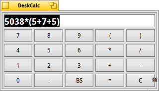

電卓 (DeskCalc) はシンプルな計算機ですが、一見しただけではそうとは見えないようないくつかのすばらしい機能を備えています。
電卓はそのシンプルなキーパッドに表示されている以上のいろいろな数式を理解します。
演算子 +、-、*、/、%、^、および定数 pi と e に加えて、次の関数がサポートされています。
!, acos, asin, atan, atan2, cbrt, ceil, cos, cosh, exp, floor, log, log10, pow, sin, sinh, sqrt, tan, tanh右クリックでこれらのオプションが表示されます。
電卓が起動する時、自動的に Numlock をオンにします。 角度の単位として、"ラジアン" と "度" を切り替えます。 ALT 0 最小限の表示モードとなり、キーパッドを隠します。 ALT 1 電卓の標準表示です。 ALT 2 高度な計算のために追加のボタンを表示します。 ユーザーの入力に関して、電卓はかなりの柔軟性があります。
