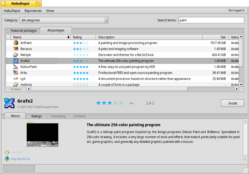

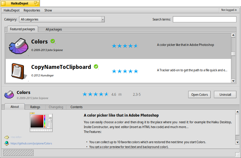

HaikuDepot は、ソフトウェアパッケージ管理の中心となるアプリケーションです。HaikuDepot により、パッケージリポジトリを経由して一覧や検索ができ、パッケージのインストールおよびアンインストールができます。初期設定では、HaikuDepot は、"おすすめパッケージ (Featured packages)" リスト、つまり、多くのユーザーが興味を持つと考えられるソフトウェアの一覧を表示します。
2番めのタブは、 を表示します。表示は小さいアイコンとより多くの情報が列に配置されるように変わります:
フィルター
一番上には、その下の使用可能なパッケージのリストをフィルタリングするいくつかの手段があります。
ポップアップメニューは、"オーディオ" や "ゲーム" のような特定のカテゴリーにリストを制限します。
テキストフィールドは、リストを入力された文字列 (スペース区切り) をパッケージ名または説明に含むパッケージにフィルタリングします。
メニューバーの メニューは、どのリポジトリが問い合わせされるかを決定します。"ローカル (Local)" パッケージは、オンライン以外のどこかからインストールされたものです。それらはおそらく、USB スティックからか、どこかのウェブサイトからのダウンロードか、または自分でビルドしたパッケージでしょう。
リスト
Tracker ウィンドウと同じく、コンテキストメニューから表示する列を選択するには、列見出しで右クリックします。左クリックは、列に応じてリストを並び替えます。もちろん、列を新しい位置にドラッグすれば列を再配置できます。
列は、パッケージが追加または更新された日を表示します。リストの先頭で新規または更新されたパっケージをリストの先頭で見るためには、この列で並び替えしてください。
パッケージの 列は、以下のうちの 1 つを取ります。
: パッケージはインストール済みで、いつでも利用できます。
: パッケージがリポジトリ内に存在し、ダウンロードおよびインストールができます。ほかのパッケージに何らかの依存関係があれば、インストール中にユーザーに知らされ、必要なものをすべてダウンロード / インストールするかを選択させます。
: 保留中… (Pending) は、ダウンロード / インストールが待ち行列に入っているパッケージについて表示されます。パッケージがダウンロードされている間、パーセント表示で進捗表示されます。
日付列は、サーバーシステムがパッケージの特定のバージョンを記録した日を表示します。発行プロセス内の遅延の可能性のため、日付は正確ではないかもしれません。
パッケージリストと情報エリアの間の点線をつかめば、パッケージリストを縦方向にリサイズできます。
情報エリア
下側は、その上のリストで現在選択されているパッケージの情報を表示するエリアです。
パッケージ名、作者、評価、およびバージョンの右側にボタンがあります。それは、パッケージの現在の状況に応じて、パッケージを またはします。パッケージがすでにインストールされている場合は、ここにアプリケーションを ための追加のボタンを見つけるでしょう。
その下に 、パッケージについて (About)、評価 (Ratings)、変更履歴 (Changelog) 、および内容 (Contents) の 4 つのタブがあります。
最初のタブには、パッケージの詳しい説明と、スクリーンショット、および利用可能ならパッケージされたソフトウェアをメンテしているチームへの連絡用アドレスと URL が表示されています。スクリーンショットのサムネールをクリックすると、新しいウィンドウ内にフルサイズで開くでしょう。
2番目のタブには、利用可能であれば、ユーザーの評価とコメントが表示されます。
左は統計で、どれだけのユーザーから星の数 (1 ~ 5) を得られたかを示しています。
中央には、ユーザーのニックネーム、ユーザーがパッケージに与えた星の数、および評価またはコメント対象にしたバージョンとともにコメントがあります。さらに下に、自身でパッケージを評価する方法について詳しい情報が見つかります。
パッケージのメンテナーが情報を提供していれば、ここでは、パッケージのこれまでリリースされてきたすべてのバージョンの詳しい履歴を表示します。
最後のタブは、パッケージが含んでいるファイルとフォルダーをすべて表示します。これは、ダウンロード済のパッケージに対してのみ機能します。
