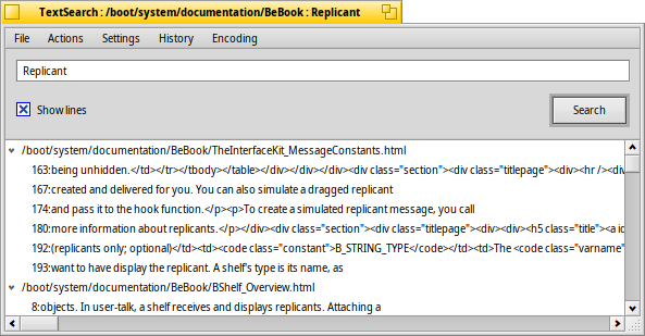

テキスト検索 (TextSearch) は、テキストファイル中の文字列を検索します。通常、Tracker アドオンコンテキストメニューから選択したフォルダーやファイル内を検索するために呼び出されます。
上のテキストボックスに検索する文字列を入力し、RETURN を押すか、 をクリックして開始します。 がチェックされていた場合、検索結果は検索内容が入っているファイルの行を表示するため自動的に拡大されます。
