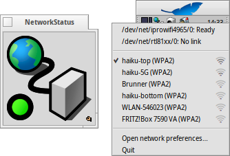

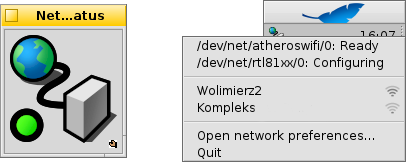

ネットワーク状況 (NetworkStatus) はネットワークの接続状態を表示します。ネットワーク状況をまだ実行されていない場合に起動するときは、ウィンドウモードまたは Deskbar モードを選択してください。ウィンドウモードで、ウィンドウのサイズを変更して、レプリカントを使ってデスクトップにドラッグすることもできます。ネットワーク状況はコンテキストメニューで使います。
最初のセクションはすべてのネットワークデバイス名とその状態を表示します。いずれかの項目をクリックすると、そのデバイスの IP アドレス、ブロードキャストアドレス、およびネットマスクを表示するウィンドウを表示します。
次は最初のワイヤレスアダプタが見つけたすべてのワイヤレスネットワーク名と信号強度です。より詳しい情報と、接続方法については、ワークショップ: ワイヤレスネットワークを見てください。
最後に、 で、ネットワーク設定を変更、またはアプレットを できます。
