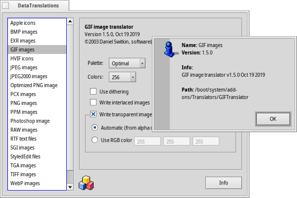

すべてのアプリケーションが、インストールされたトランスレーターのファイル形式でファイルを開いたり保存したりできます。DataTranslations プレファレンスでトランスレーターを設定します。
トランスレーターの設定項目は機能に応じそれぞれ異なっていますが、情報 (Info) ボタンを押すとクレジットとインストール先のパスが表示されます。

スクリーンショットおよび図表や、白黒など色数の少ない画像、また小さい画像の保存には GIF (最大 256 色) か PNG (数百万色) が最適です。たとえば JPEG では、ファイルサイズの削減が得られずに劣化だけ招くことがあります。
