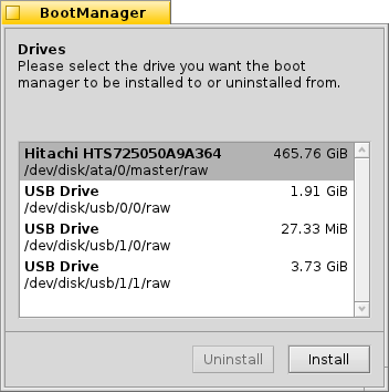

Wybieranie dysku docelowego
Po uruchomieniu, Menedżer rozruchu wyświetla listę wszystkich dostępnych dysków, z której możesz wybrać ten docelowy. Jeśli menu rozruchowe jest już na tym dysku zainstalowane, przycisk będzie aktywny, pozwalając na łatwe przywrócenie Głównego Sektora Rozruchowego z kopii zapasowej, w ten sposób usuwając menu. W przeciwnym razie, kliknij , aby kontynuować.

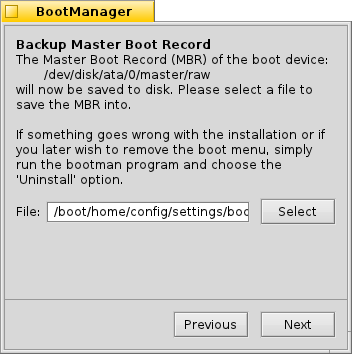

Sporządzanie kopii zapasowej Głównego Sektora Rozruchowego (MBR)
W przypadku gdy coś pójdzie nie tak lub będziesz chcieć usunąć menu rozruchowe, kopia Głównego Sektora Rozruchowego (MBR) będzie teraz zachowana. Jest to bardzo ważny krok, upewnij się, że przypadkiem nie nadpisujesz innej kopii zapasowej (np. z poprzednich eksperymentów).

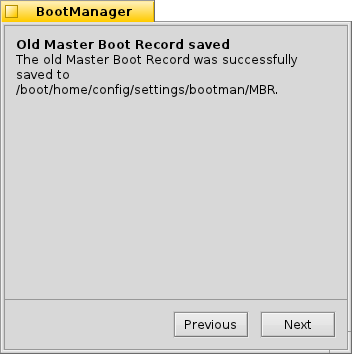

Wybierz ścieżkę dla pliku „MBR” zawierającego kopię albo pozostaw domyślną. Po kliknięciu otrzymasz potwierdzenie z informacją czy zapis kopii się powiódł.
