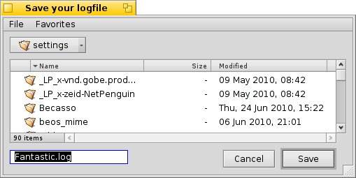

filepanel | filepanel exibe uma caixa de diálogo de abrir ou salvar arquivo e permite ao usuário escolher um arquivo ou localidade. Como um valor de retorno obtém-se o arquivo escolhido ou o caminho da pasta. Existem muitos parâmetros disponíveis, por exemplo para definir um diretório inicial, um título de janela, um nome padrão ao salvar ou restrições para os tipos de arquivos permitidos. Este é um exemplo de filepanel -s -t "Salve seu arquivo de log" -d ~/config/settings -n Fantastic.log

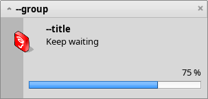

notify | notify shows a notification panel with a message. There are various parameters that are described when you call notify --help. A notification can also be used to show the progress of some action. When doing that, it's important to set a messageID and always use it when you update the progress (a float between 0.0 and 1.0 that's printed as percent). Otherwise you'll see several notification panels if you update quicker then the set timeout. notify --type progress --group "--group" --title "--title" --icon /boot/home/bebook.hvif \ --messageID MyMessageID --progress .75 "Keep waiting"
