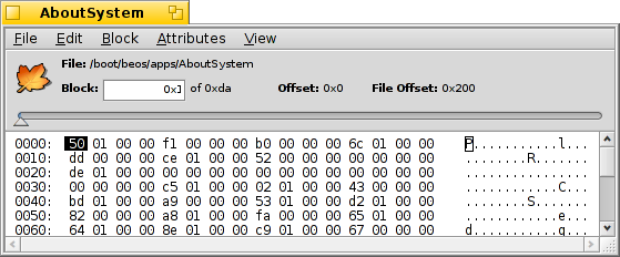

Ao iniciar o Analisador de Disco primeiro será perguntado pelo arquivo ou dispositivo a ser trabalhado. Após isso será mostrada esta interface:
A visualização principal mostra sempre um bloco de dados, o tamanho dos que pode ser ajustado com . À esquerda está o deslocamento para o início do bloco, no meio os dados como valores hexadecimais e à direita os mesmos como símbolos ASCII.
Pode-se mover de bloco em bloco com o botão deslizante ou com ALT ← e ALT → e alternar entre as colunas HEX e ASCII com TAB.
não apenas exibirá a seleção com diferentes extremidades (e em hexa ou decimal, definido por ), irá também interpretar a seleção como um bloco deslocado para o qual pode ser pulado. Ele ficará acinzentado se a posição estiver fora do arquivo/dispositivo.
Esta é uma funcionalidade útil principalmente quando se olha para os sistemas de arquivos, como eles frequentemente contém ponteiros para outros blocos.

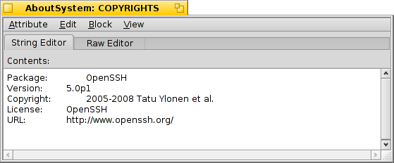

Se o arquivo que está analisando incluir atributos, o menu pode ser utilizado para abrir qualquer um deles em uma nova janela do Analisador de Disco. Aqui está o atributo SYS:PACKAGE do aplicativo Sobre o Sistema:
Dependendo do tipo de atributo, será fornecida uma guia de edição diferente junto com o sempre presente Editor Raw. Por exemplo, existem editores para sequencias e tipos MIME ou um visualizador de ícone para o atributo vectoricon.
