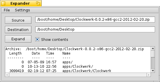

O Expansor é uma pequena ferramenta que permite a descompactação rápida dos formatos de arquivo mais comuns, tais quais zip, gzip, bzip2, rar e tar.gz.
Apenas dê um clique duplo em um arquivo compactado para ver esta simples janela:
| ALT O | abrirá um diálogo de arquivo para localizar um item compactado para descompactar. | |
| ALT D | abrirá um diálogo de arquivo para definir o destino. | |
| ALT E | iniciará a descompactação. Pode ser abortado com ALT K. |
Pode-se alternar a exibição da lista de arquivos (des)marcando Mostrar conteúdo ou pressionando ALT L.
O Expansor pode apenas descompactar itens inteiros.
Não é possível selecionar arquivos individuais para expandir ou adicionar/remover arquivos do item compactado.

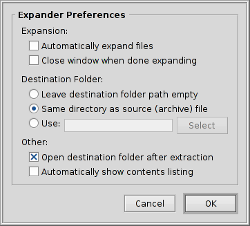

ou ALT S abre uma caixa de diálogo de preferência que oferece algumas definições úteis para ajustar o comportamento do Expansor.
As opções são todas auto-explicativas:
